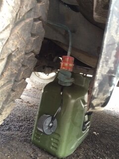

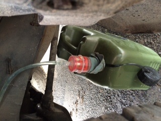

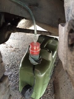

С обраткой внесу ясность...) идет у меня оттуда солярка, но в минимальном объеме и без пузырей, чистая. Эксперимент прошел с отрицательным результатом, все так же как при запитке из бака: завелась, три минуты работал, потом заглохла. Только странно, на чем работала все это время, когда я пришел пускать повторно, солярки в трубке не было. Правда запускал я дистанционно, не проверяя солярку в трубке. Получается, что была она там, но потом кончилась, видимо воздух из насоса засосало, что ли.... Правильней наверно было не из горловины запитывать, а снизу канистры да и приподнять ее. Хотя результат в принципе достигнут, магистрали наверняка целые. Все говорит о сальнике видимо, потому как попробовал прогреть вебастой и дать полчаса выстоятся, чтобы тепло разошлось. Все гораздо лучше. Но уже созрел на ремонт) Сальник пришел на экзисте, жду шаебочки под форсы и резинки под насос, и буду отдавать машину спецам по тнвд. Про форсы не согласен, что умрут они за полтора месяца, но попрошу опрессовать их при снятии.
Фильтра только оригинал, а про форсы уже писал, что они прыскают порциями, в обратку не должно идти, если все ок! Соорудил конструкцию для пробы...)
Ну вот так) что подал насос, то форсунки и впрыснули в цилиндр, а не пережали в обратку... четко работают! брал их новыми полгода назад из Японии прямой посылкой.
Все понятно, но свечи куплены оригинал в Японии, форсунки там же, датчик проверен на диагностике, показания не врут. Сейчас скинул кулер, заменил шланг подачи, нашел на нем каплю соляры неведомо откуда. Заметил кстати пузырьки из под двух форсунок, куплю шайбы, перетяну форсы. Из обратки вообще ничего нету, всю солярку прыскают в дело! До бутылки дело не дошло, некогда пока... Попробую как денек появится. Проблема у меня не с заводкой как таковой, а что система не герметична, только вопрос где? Заводится он с полпинка, даже в глубокий минус и без Вебасто. Компрессия 28-27, тоже нормально, зазоры выставлялись пару лет назад, когда цепь менялась. Вебасто оказывается врезана в подачу, сорри за дезу, сегодня прояснил сам. И работает она без проблем, так что подающая магистраль видимо целая. Сальник конечно поменять нужно по любому, а по хорошему вообще ревизию тнвд делать. Может и жрать меньше станет)
У меня стоит вебацца, на горячем на холодном, все одно, главное продолжительность стоянки. ТПС новая, заменена с креплением целиком. Датчик ож новые, менял пару лет назад по результатам диагностики. Попробую от бутылки запитать, подключить ее с вечера. И если ничего не изменится, значит тнвд. А если будет все гуд, значит магистрали. В обратку солярка то почти не идет, а пузыри были как только магистрали собрали, может потом и прошли, долго не наблюдал. Вообще пора бы ревизию тнвд делать, сальник закажу сам, а внутрянку до диагностики оставлю. Надо только найти неделю когда машина не потребуется вебаста врезана в обратку, работает без проблем.
