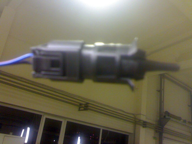

Сам датчик только, который под крылом в бампере... Я впринципе не интересуюсь советским автопромом, всю жизнь на японцах (недавно в Самаре), просто чуваки на СТО подсказали, т.к. у нас с запчастями и разборками засада... Вот и приходится выкручиваться....
Кстати датчик подходит от нашей двенашки, только разъемы переделать....
