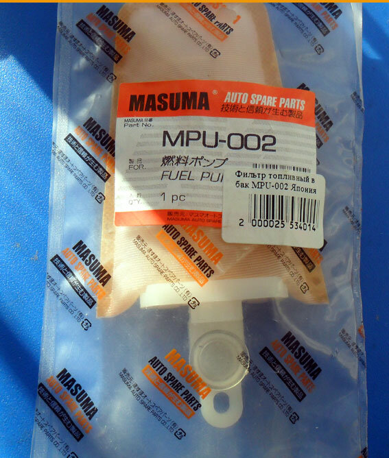

Докладываю: сняли бак, вытащили насос с сеткой. Сетка живая, на свет просвечивается. Ну я уже и сам допер, что не в сеточке дело, так профилактику устроили. Сетку заменил на Masumu, подошла как родная, никуда не уперлась! Бак внутри блястит как у кота .... Когда снимали бак, сняли обратку сначала- не течет бенза.Потом еще какое-то время прошло, мастер начал трубку подачи снимать-шевелить... Пока трубку снимал, как брызнет с обратки на него... Сказал что клапан-регулятор давления топлива надо менять, не должно быть такого. Типа подклинивает его. Буду клапан заказывать. KlimCD там какое-нибудь давление написано на клапане? Ты у себя то его поменял?
