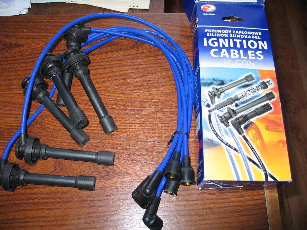

Дык свечу не просто так пробивает, косяк именно в проводе или его наконечнике. Забыл провода забрать из сервиса на радостях... Заеду заберу, промерю все сопротивления. С сопротивлениям новых проводов я неправильно сказал, на них было 4кОм и 6кОм (на длинных), а не 40 и 60... Седня обороты ХХ пришли в норму, т.е. посередине между двумя делениями на "D"- примерно 700. Машина больше не дергается, но с 1000 об. когда едешь на повышенной передаче (40км/ч примерно) разгоняется не очень, как скорость переключится на нижнюю , то зашибись разгон. А может я просто придираюсь... Добавлено: Ездил седня целый день, пришел к выводу что машина тупит, хоть и не дергается... Тупит под нагрузкой на малых оборотах (1000-1200), но не в начале разгона , а уже когда едешь на повышенной с малой скоростью... Буду топливную капать: сеточку надо на бензонасосе почистить и фильтр заменить.

Целый день ставили- поставили! До кучи почистили форсы и дроссельную заслонку, сменили сальники свечных колодцев с одной стороны (тек только один, оказался задубевший, но до свечи масло не доходит, это плюс наших наконечников). Видимо, когда меняли сальники год назад, слесарь один старый оставил, уж незнаю почему...может новый потерял и мне не сказал Короче, визуальный осмотр выявил на двух изоляторах свечей и их наконечниках следы пробоя (причем с "сухой" стороны) + еще на одной свечке разглядели льющую форсунку. Свечи поставил новые Denso К20ТТ (никелевые),ну и провода конечно... Провода по наконечникам подошли как раз, а по длине чуть длинее оказались, но не принципиально... Машина доехала до дому без дерганья и тупизма, стала резвее и ХХ поднялся, раньше точно было меньше оборотов- стрелка почти лежала на первом делении, щас около второго на прогретой на "D". Вот так! Вывод: все-таки провода.

Alf, да по кроссам в экзисте пробиваются Janmor JP171, а пришли L35013 (как заказывал, но Janmor, а не Japan Cars). Точнее на коробке написано JP 35013, но JP заклеено наклейкой с буквой "L" и получилось L35013. Сколько отъездили до замены и зачем менял? А что за провода метражом ты все время ставишь? Там же тоже не все подряд можно воткнуть, должны соблюдаться определенные характеристики, типа резистивные или еще чего... Как ты к ним клеммы крепишь?? Я вот думаю, может родные восстановить, всмысле провода на новые заменить... Промерил сопротивление на новых проводах Janmor: у четырех около 40 кОм, у двух (которые длинные) около 60 кОм... Тестер древний, стрелочный..

В понедельник поставлю, если не отговорят.... Как вариант, сдать их обратно в экзист и заказать оригинал за 3600 и ждать две недели, или за 4300 через 4 дня .
