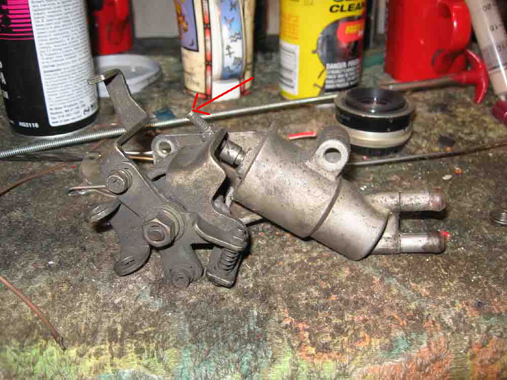

igorenya Да я это делал на кирпиче.Крутить надо именно тот шток который упирается в сам прогревочный аппарат

Всем доброго времени суток.Немного расскажу как это сделал я на своей .Может кому поможет.И так, на прогретом двигателе смотрим этот самый зазор между лапкой прогревочного автомата.У меня он был почему-то около 10мм.Откручиваем трубкой на 7 контрогайку и шлицевой отверткой крутим до установления зазора примерно(а можно как в моем случае щупом в 0,75мм).Почему эта цифра сказать не могу но один старенький дизелист назвал именно эту цифру.Потом затягиваем контрогаечку ставим машинку на стоянку или в гараж.Идем пить::. И утром имеем следующее.Запуск с пол пинка(только ключ показал)Обороты 1000.Потом обороты где-то через минутку поднимаются до1100 и минут через 5 падают на 750.Изменение температуры наружнего воздуха не добавляет оборотов.Ставил на стоянке -температура около 0 и ставил в обогреваемом гараже при +25 утром одинаковый запуск с одинаковыми прогревочными оборотами.Все делалось на квадратной делике с 65 двигателем.
