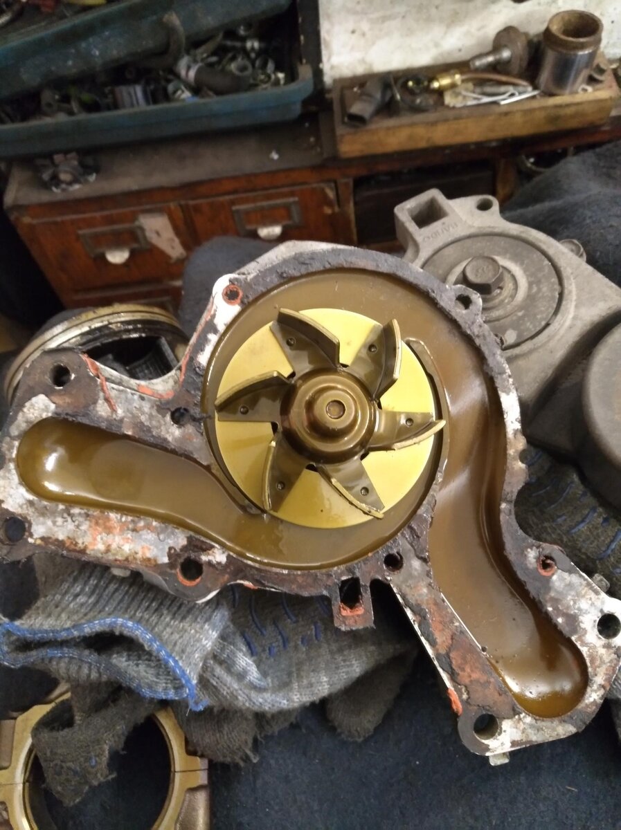

  21. Яб начал со снятия лобовины, доберешься до ГРМ и будет всё виднее, (снимать несложно при снятом радиаторе). Если ремень ГРМ менять не собираешься, то просто выставишь всё по меткам, вставишь чеку в натяжитель, снимешь ремень со шкивов распредвалов, а потом спокойно открутишь помпу и посмотришь, что у тебя течёт. Заодно ревизию проведёшь ремня и роликов с натяжителем. Если есть где ковыряться и не к спху, то разбирай и смотри, что течёт, чтоб лишнее не покупать, а такбы если к спеху за один раз разобрать/собрать и поехать, то лучше помпу и прокладки иметь в наличии, те которые картонные идут в комплектах к неоригинальным помпам Авно, как можешь убедиться на моем примере, оригинальные прокладки стальные их и стоит ставить, можно оставить старые оригинальные прокладки поставив с хорошим герметиком.
  22. я себе какой-то жигулёский рублей за 200 поставил (встал как родной), всё ок уже 6 год пошёл, вот нижний-левый тот окромя оригинала сложно подобрать
  23. Какраз тоже самое было у меня недавно, антифриз уходил в развал блока. Так бывает когда: как выше писали сгнила стальная трубка выходящая из помпы, потекло уплотнительное кольцо на данной трубке, потекла помпа (есть там дырдочка через которую она может скидывать ОЖ в развал блока). Я разборки с утечкой приурочил к замене ГРМ (сверху ни коллектор ни паук ничего не разбирал) запасся новой помпой и полез разбирать, в результате оказалось, что за 110000 км. пробега напроч сгнили все картонные прокладки сопряжений помпы и текла она у меня во все стороны, а сама помпа была нормальная (оригинальные прокладки стальные в отличие от тех, что у меня стояли). В общем если у тебя течёт помпа (сама или прокладки) то снятие коллектора будет пустой тратой времени и сил. Сними на правой бошке пластиковый кожух ремня ГРМ (он легко снимается на 3 болтиках держится) возможно сможешь более подробно рассмотреть, как у тебя там дела.
