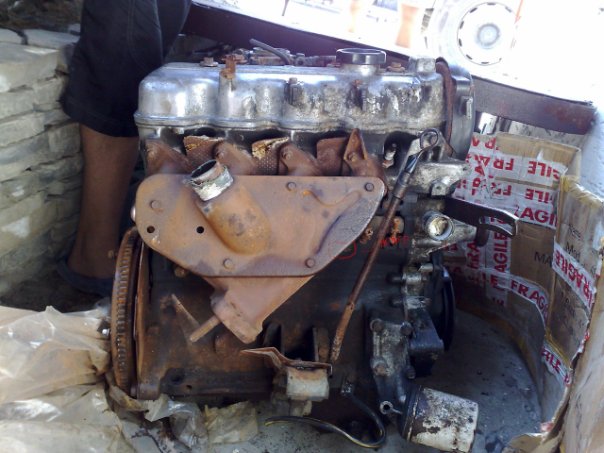

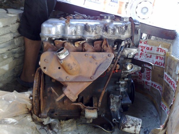

  13. Это скорее всего 4g37b 1.6л от него блок не пойдет, у тебя ход поршней 100 на сколько я поммню а тут 80, а убедиться что это 62 можно увидив надпись на блоке смотри где на фото.. прилогается. а вообще очень похож на 62-63 двиг но по некоторым вещам это не он...
