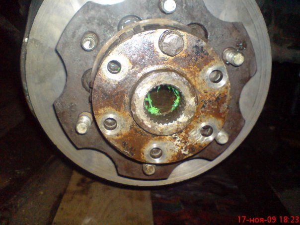

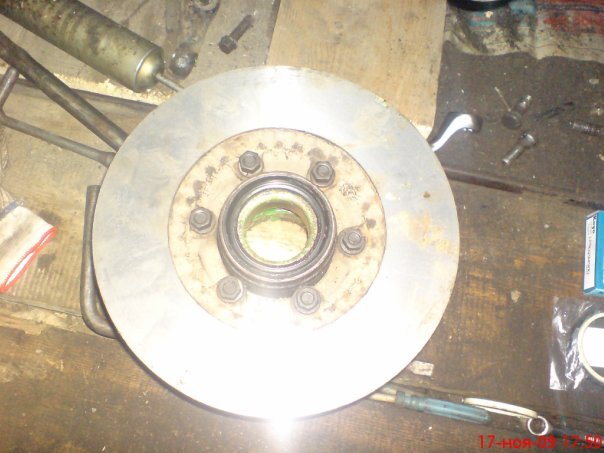

  1. Вот и я закончил со зборкой ступиц вот небольшой отчет в фото =)) Установка сальника и подшипников. Установка Диска тормозного (расточили и отбалансировали его) Установка ступици и регулировка затяжки подшипников.. Установка шлицевой для привода.. Готовый вид=)))
