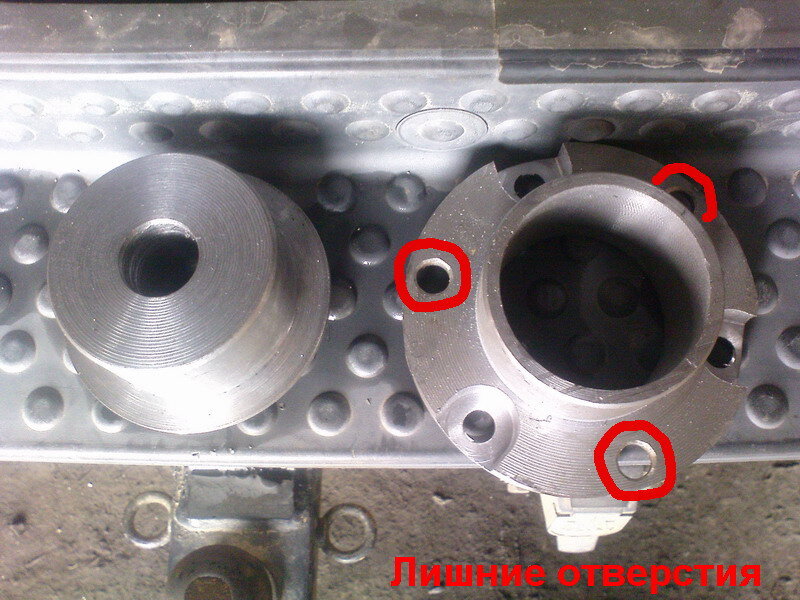

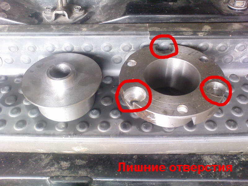

  9. stahh, не знаю, но в одного все разом поднять могу Когда полгода назад менял задние сайленты и снимал рычаг, попросил токаря снять половину высоты цилиндра чашки нижнего рычага (та что слева) чисто из соображений того что могут возникнуть скрипы от трения оковской пружины при такой высоте направляющего цилиндра. Можно было, конечно, выбрать середину, как на правой чашке, но делали без чертежа, т.е. на свое усмотрение, а т.к. халява, то по 100 раз ходить и просить переделать желания не было.
  10. Вот мой вариант установки пружин от Оки. Сразу оговорюсь что размеров нет, т.к. снимались они в течении 2х минут с помощью одного штангеля на эстакаде без всяких чертежей. То что обведено красным, лишнее - последствия отсутствия чертежей Проставки проверены 1,5 годами эксплуатации, стоят мертво, да и куда они с болтов-то денутся.
