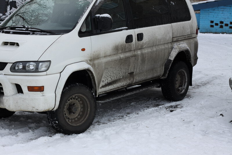

  2. Слава, тебе теперь нужны такие фендера ))
  3. moulder, товар должен быть сертифицирован, что угодно ты не можешь поставить. Это раз. Второе, если установленный бампер противоречит техрегламенту, то нужно разрешение, то бишь внесение изменений в конструкцию. Давай поставим вопрос по другому. Владелец Делики приведенной на твоих фото проходил техосмотр по честному? Как думаешь прошел бы, не прикрывшись нужной бумажкой?
