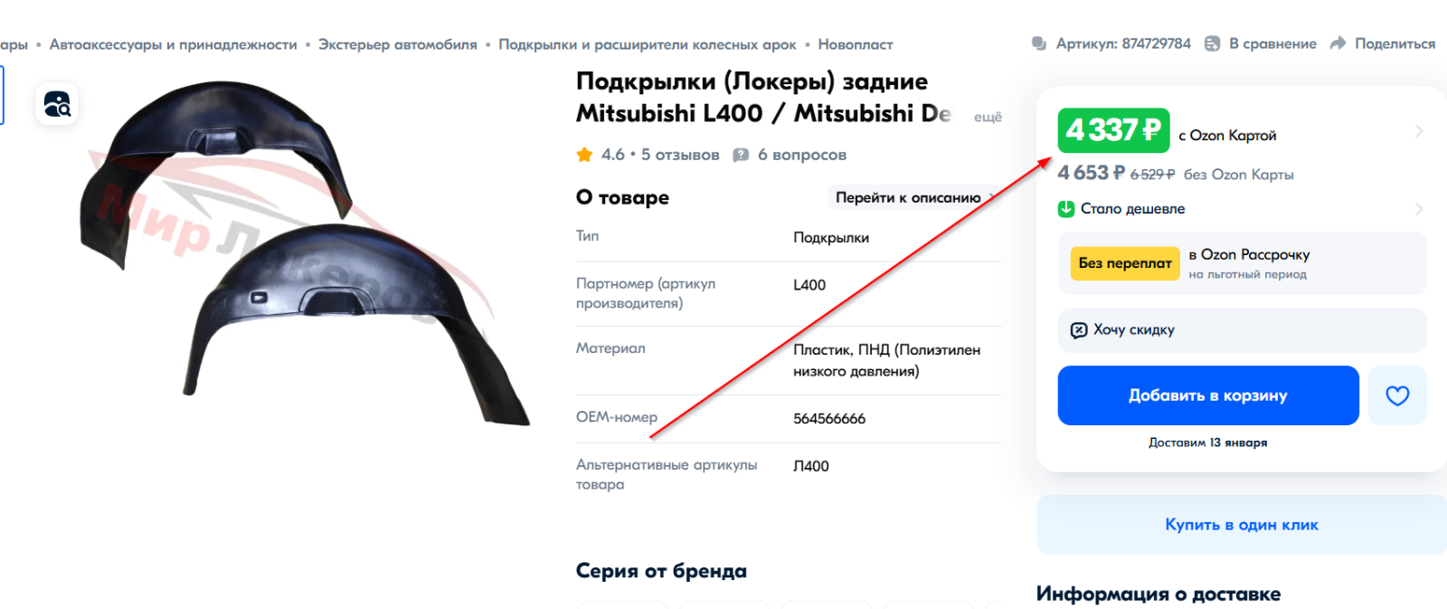

  6. тема по подкрылкам: но там с 23 года движений не было, хотя на Озоне ссылка рабочая: https://www.ozon.ru/product/podkrylki-lokery-zadnie-mitsubishi-l400-mitsubishi-delica-2sht-874729784/
