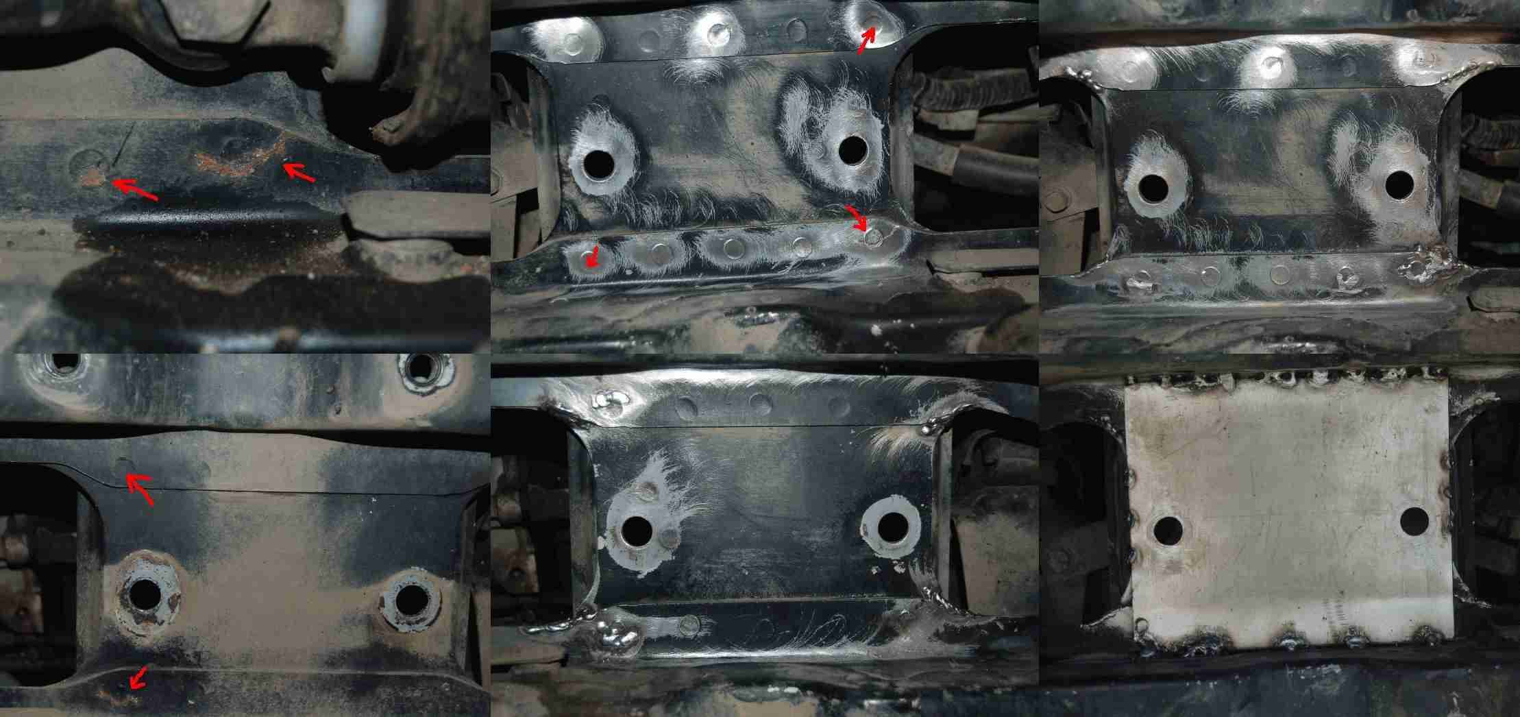

Определил я где у меня что щелкает. Победила версия про лонжерон. Трещина в перемычке лонжерона на которую крепится краб. Увидел только после того, как снял колесо и тщательно отмыл. На левой одна хорошая трещина и несколько трещин по местам точечной сварки, на правой пока только по точкам сварки. Слегка проварил это дело , сверху прихватил пластину 2мм, с обратной стороны вырезал шайбы под болты из 5ки, думаю теперь никуда не денется. На фото, верхний ряд левая перемычка, нижний - правая и что получилось в итоге.
