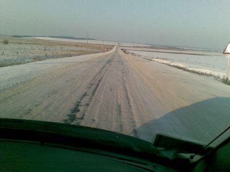

залился до полного и прокатился 100 км по городу по пробкам и тд и дальше трасса общий пробег составил 455км загорелась лампочка резерва заправил до полного 62 литра 62/455*100=13,6 л/100км получилось в среднем неплохо но считаю многовато все же для трассы... погода без ветра и осадков -10-15 мороз скорость 100-110 на заднем приводе передок не включал состояние дороги на фотке:
