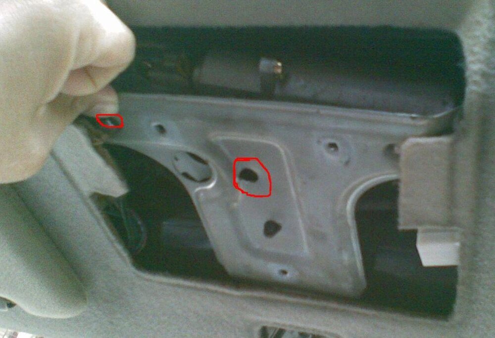

  2. Красным показано где сверлил отверстия чтоб до винтов крепления моторчика добраться
  3. сегодня разобрал и починил -снял плафон салона -снял кромку облицовки проема люка 2 пистона крепления солнечных козырьков и зеркало салона чтоб обшивка немного отодвинулась от крыши -под плафоном находится пластина его крепления на 2х гайках и 1 винте который ближе к зеркалу гайки открутились легко а вот с винтом не получилось доступ к нему плохой так как обшивку снимать не хотелось хватило и открученных гаек - отодвинув немного пластину обнаружил третий болт крепления моторчика -для удобства просверлил в пластине 2отверстия напротив болтов на 10мм диаметром чтоб головки болтов свободно проходили и удобно было крутить отверткой -винты оказались отпущены, открутил их ,снял мотор,в нем щелуха,почистил,помазал тросики и собрал все обратно работает!!! обещал фотки но уже темно было и телефоном поганые получились, засорять тему не стану да там в общем ничего сложного и нет кстати люк снимать тоже не пришлось... спасибо за подсказку мож и мой опыт кому пригодиться
