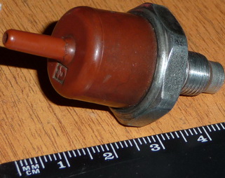

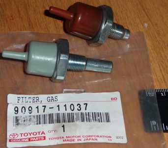

  7. Всем привет. Чтобы не плодить темы, напишу здесь. Вчера сломал фильтр датчика давления турбины: отломил тонкую трубочку сверху. Сегодня пошёл на базар за новым, а там, понятное дело, при слове "делика" все продавцы шарахаются от тебя как от чумного. В результате поисков нашёлся тоётовский аналог. Не знаю от какой машины, но номер 90917-11037, он практически один-в-один как деликовский, только хвостик у трубочки, который во впускной коллектор вкручивается, подлиннее. Вот деликовский фильтр, сломанный, а после склеенный:, а вот тойотовский: . Два фильтра рядом, для сравнения:
