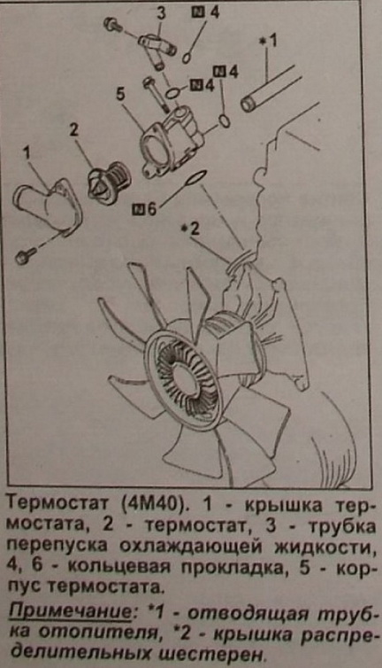

Мне кажется, это станет понятно после откручивания двух винтов крепления корпуса термостата.
Скорее всего, прокладку под головку тонковатую при сборке поставили, надо теперь голову снимать ревизировать, поршня глядеть... Соболезную... страшно даже представить весь этот геморрой...
В книге написано, что снятие деталей производится в порядке номеров на рисунке. Я сам лично корпус термостата не снимал (не знаю, для чего его нужно менять), снимал только термостат, что бы отревизировать его. В книге никаких подробных инструкций нет, т.е. либо это очень легко, либо одно из двух... P.S. Вообще, у меня сложилось впечатление, что эти трубки не на резьбе держатся, а просто вставлены за счёт вот этих самых одноразовых уплотнительных колец (видимо, поэтому они и одноразовые).
1. Снять интеркулер, снять воздушный патрубок турбины. 2. Слить с радиатора антифриз. Для этого в радиаторе есть специальный крантик, на нижнем бачке со стороны генератора. Когда его откручиваешь, антифриз начинает течь из трубочки, которая одновременно является нижней правой опорой радиатора. На эту трубку можно натянуть шланчик (хоть она и несильно торчит) и опустить его в чистую пятилитрвую бутылку из-под воды. 3. Теперь можно снимать термостат и его корпус. 4. Уплотнительные колечки под трубками ОЖ и под корпусом термостата - одноразовые, подлежат замене. 5. Собирать в обратной последовательности, при установке термостата смотреть, чтобы воздушный клапаночек на его краешке был направлен точно вверх и совпадал с меткой.

Снятие термостата - это одна из самых простых процедур на 4М40. Никакой книги и интернета не надо. Если даже эта процедура вызывает затруднения, то цепь ГРМ лучше не трогать вообще... и даже не думать в её сторону.
