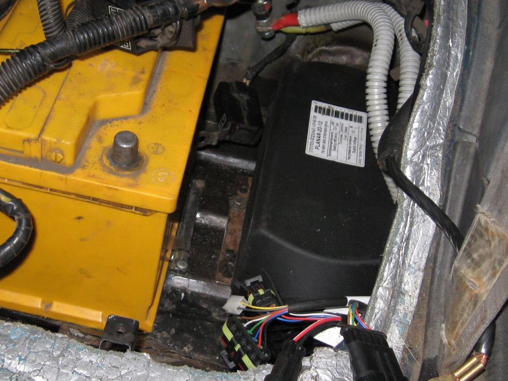

Тоже по осени поставил Планар,авто все время загружено рыбацко-туристическим скарбом,поэтому поставил фен в аккумуляторный отсек что бы дул в пассажирский проход,он то всегда свободен и продуваем.В апрельской рыбалке рыбалке в Астрахани испытал,просто песня,выставлял датчик по температуре и ложился спать.в проходе ставил мокрую обувь и вешал одежду,все высыхало.Датчик закрепил на стойке за водительским сиденьем,можно включить на ходу.Солярку просто нюхает,через 3 ночи заводил авто.что бы подзарядить аккум.

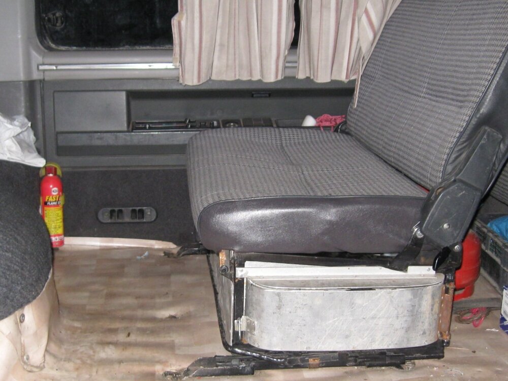

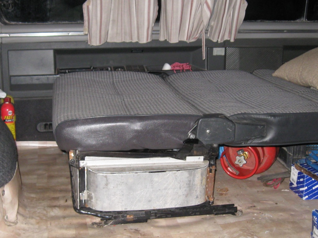

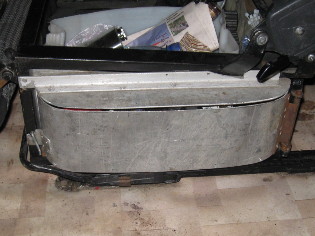

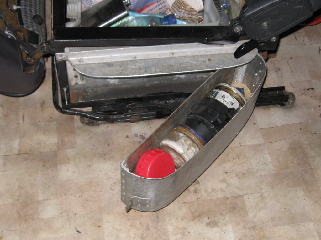

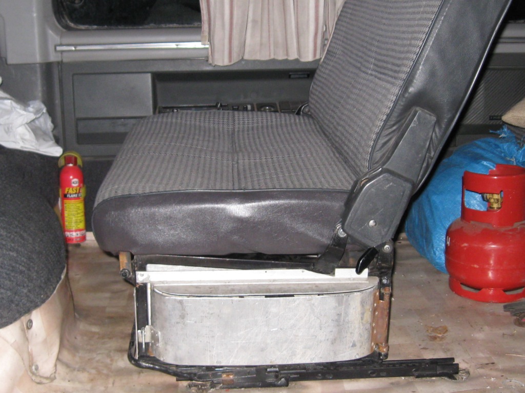

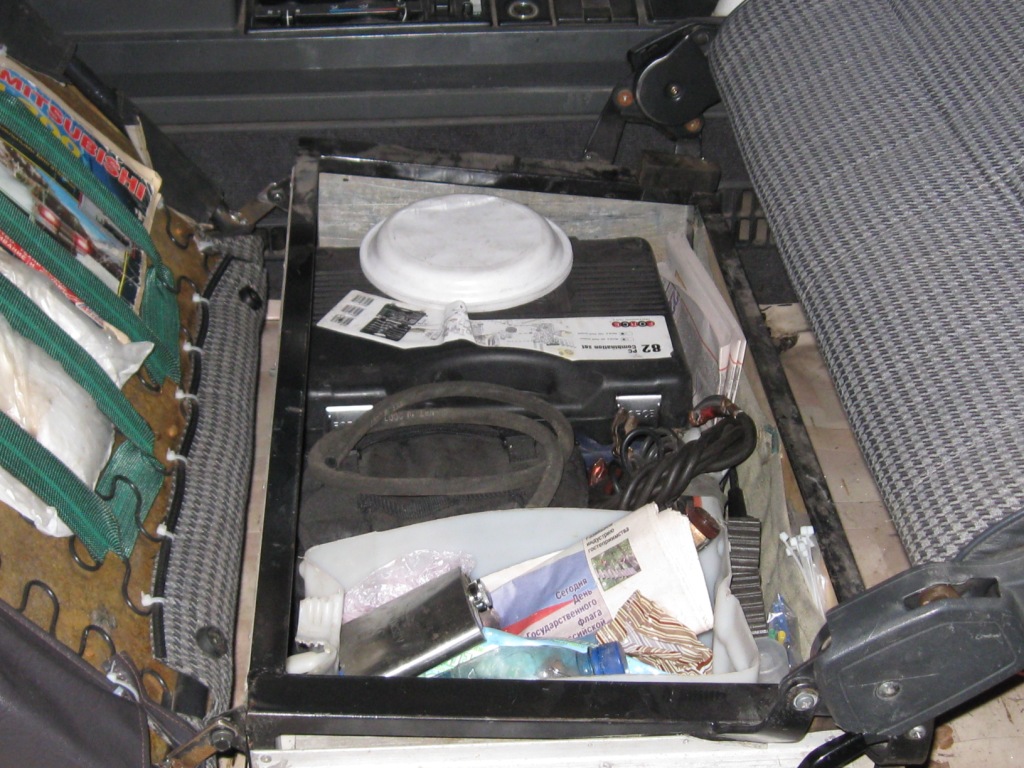

Салазки от передних сидений Тойота Авесис 2000 года(просто оказались под рукой),к полу крепятся в штатных местах Делики.От раскладного сиденья оставил механизм откидывания спинки.Конструкции года три-четыре,никаких нареканий.((Почему его не стал оставлять,если его тоже так же на салазки поставить?))-под ним пропадало много места,теперь под сиденьем очень вместительный ящик,и еще.Основной целью переделки была возможность организации спального места без откидывания спинки заднего сиденья(если багажник загружен под завяз) для поездок в Астрахань(больной рыбалкой,позавчера с Волги).Как нибудь сфотаю, что получилось,
Здесь фото и выкладывал,но что то не нашел,в интерьер кидал.Мож не так искал...если что могу по новой сфототать,салазки брал от сидений Авенсиса,крепил к штатным местам,полностью новый каркас и ящик из дюраля.
Уменя давно средний диван на салазках,выкладывал фото,внутри ящик хороший получился.

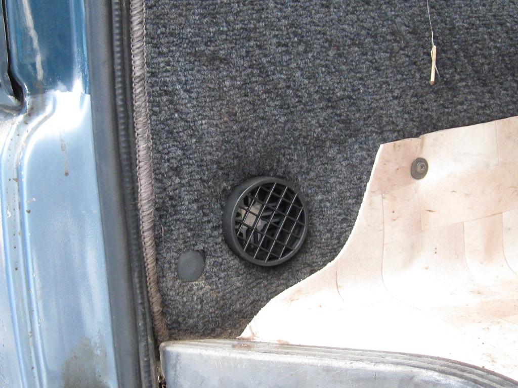

Позавчера тоже поставил себе Планар 2Д,долго думал,куда воткнуть,авто для рыбалки,поэтому вариант в салоне не устраивал,приходится под завяз забивать всяким скарбом.Поставил в аккумуляторный отсек вместо второго аккумулятора,дуть будет вдоль входной двери.Осталось подключить топливо и электрику.
