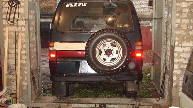

  16. Смотри, а там сам придумаешь, если не понравится. Правда под фаркоп надо усилить, у меня такой задачи не стояло. Квадратная труба на 80, стенка 4, лист 6, сварка, болгаринг, всё на штатные места. Под запаску крепление от Пыжика на разборке, калитка - квадрат на 60 + точенка шарнир на калитку и два опорных подшипника внутр. диам на 32.
