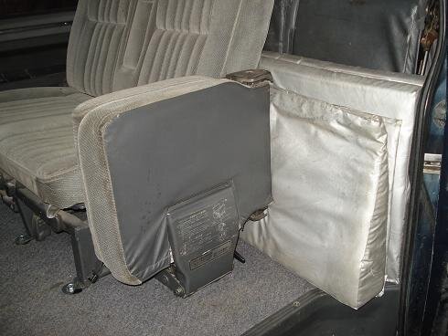

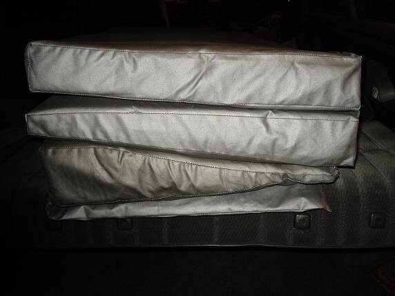

  6. 3. в походном положенииМеста - вагон, ставь ящики, какие захочешь! Между сидениями в таком виде как раз место под удочки и оружие. И стеклянная тара не звенит! Кроме того обшивка от ОЗК позволяет использовать матрац и на снегу и на росе и пр., хорошо чистится и моется.

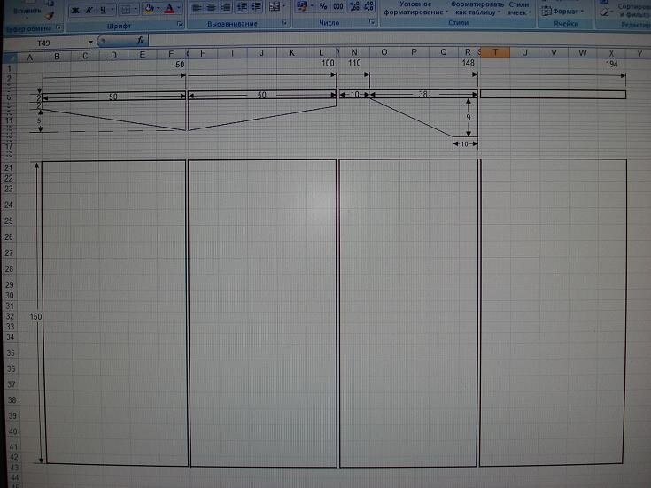

  7. Во, во. С этим "аэробедом" одни трудности - надувать ручным насосом долго, все кто спит взаимозависимы от сонных переворотов, скрипит об стенки и в 25 кузове высоты не хватает. Искал тоненький надувной - у всех "только закончились" 2-х спальные самонадувные (из какогото микропористого материала сделаны, толщина 5-6 см) а односпальный мне не надо. В результате полугодового поиска и даже заказа сам изготовил (чертеж выше) и два года успешно пользуюсь: 1. просто сложен 2. в рабочем положении

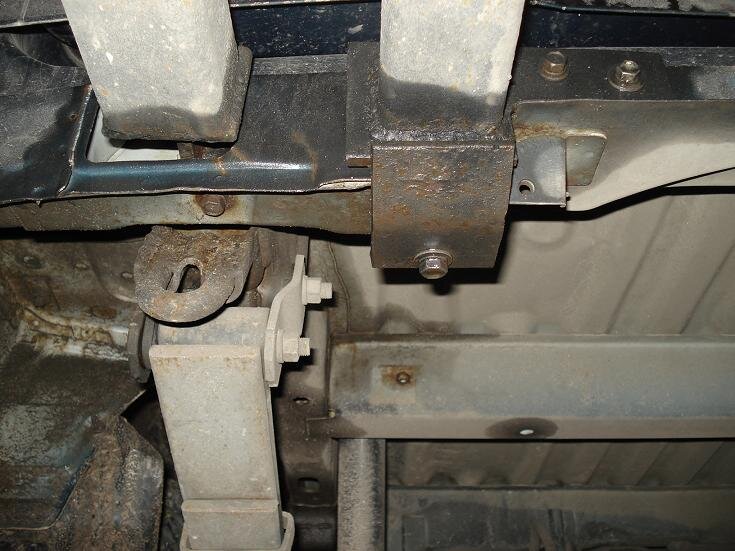

  11. Вот так крепил к кузову: Соответственно и сдругой стороны тоже самое.
  12. Вот собственно само крепление:

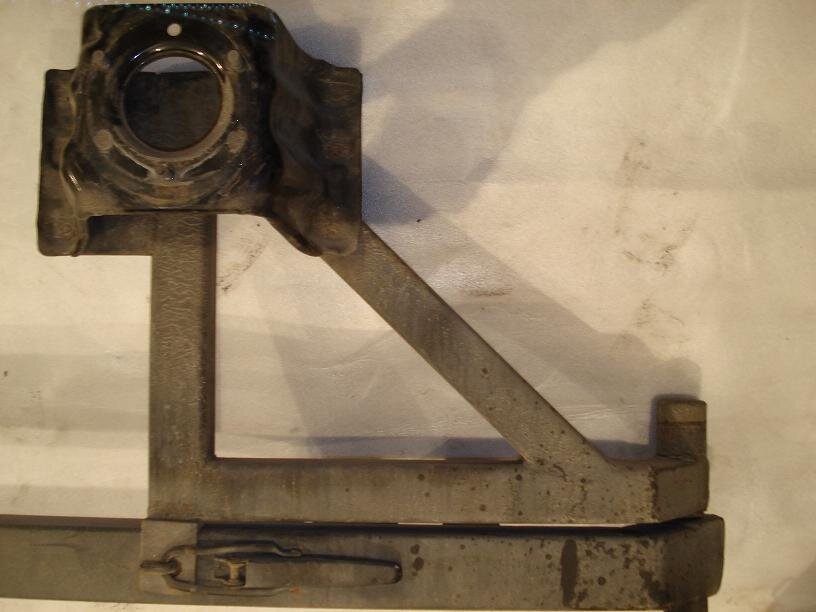

  13. Вот что получилось:. 1. Собственно болт, закручивается газовым ключом; 2. Шляпа болта с юбкой, внтри утоплен опорный подшипник от задней втулки дорожного велосипеда; 3. Втулка с посадочными гнездами под опорные подшипники; 4. Юбка с посадочным гнездом под такой-же подшипник; 5. Регулировочные шайбы (регулировка нужна для запорного устройства); 6. Во внутрь вварена втулка с резьбой; 7. Контргайка. Защелка - бортовой запор от грузовичка Т-Таун-Айс, крепление запаски по моему от Пыжика с задней двери (все с разборок).
