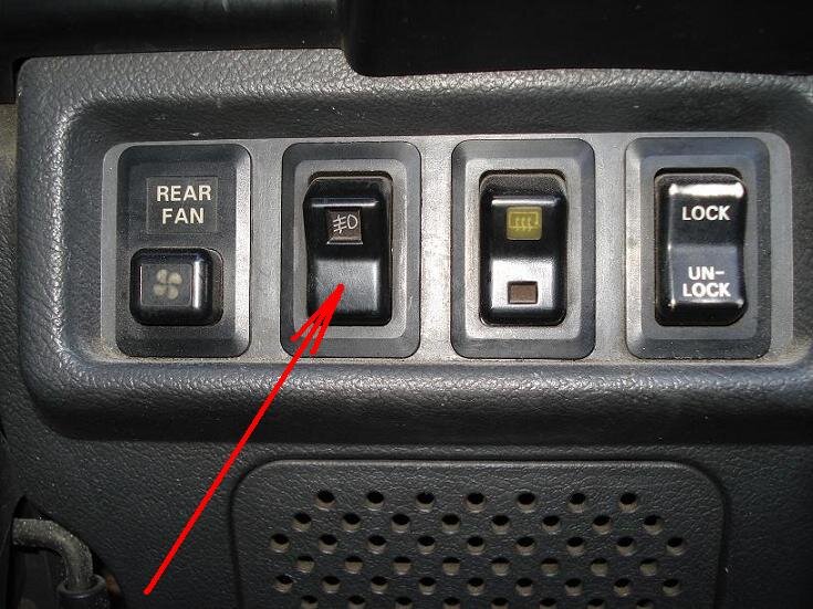

  22. Посмотрел. Разъем соединят клавишу противотуманок!

  24. Трансформация салонов у кирпичей и булок разная, что собственно сравнивать?
