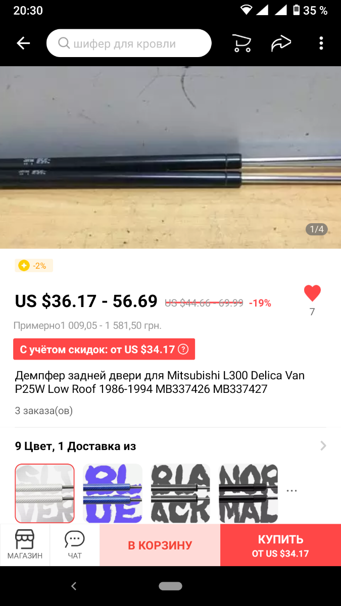

mayboroda Опубликовано 9 июля, 2021 Жалоба Поделиться Опубликовано 9 июля, 2021 (изменено) Подниму тему. Товарищ поставил амортты На l400 2wd, от vw т4, на 910N. Как оказалось это сильно много. Открывается та хорошо, но с закрыванием проблема - сильно туго, только двумя руками. Может кто пробовал на l300 мостить, какую силу брали? Присматриваюсь к Lesjofors 8195026, они на 830 N, или на АлиЭкспресс, есть с родными креплениями, говорят, что 710N, но могут накачать и 800_900 N. Изменено 9 июля, 2021 пользователем mayboroda Цитата Ссылка на комментарий Поделиться на другие сайты Поделиться
