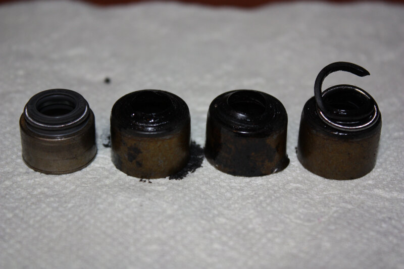

Поменял вчера себе маслосъёмные колпачки, движок не опускал, головку не снимал, единственно, что снял движок стеклоочистителей вместе с кожухом. Колпачки элринг говно похуже китайского видимо :12: . Часть колпачков сошла с направляющих втулок и болталась на клапанах, у остальных прктически у всех отсутствовала верхняя часть с пружинкой :16: , вобщем неудивительно, что масло в последнее время я подливал литр ни тысячу. Менял я эти колпачки в апреле и прошёл на них 18000, практически сразуже движок начал жрать масло, после поездки в мае на урал долил литр после пробега 5000, а сейчас лил масло каждую тысячу и пугал всех сизым дымом, короче народ нивкоем случае не берите энтот элринг

на фото слева 1 новый оригенальный колпачок, а 3 справа снятый с башки элринг

Родной колпачок внутри металлический, резина только в верхней части и набивается метал на метал втулки. Элринг внутри были обрезиненные поэтому видимо некоторые и слетели со втулок.
