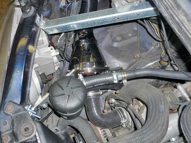

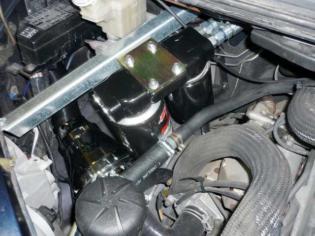

Я поставил K&N Apollo именно для освобождения места под маслоотделитель, фильтр тонкой очистки масла, а также дополнительного оборудования (топливный фильтр и элестромеханические клапаны) для альтернативного топлива - растительного масла.
Мощности не прибавилось, но стало слышно, как турбина сосет воздух. Главное достоинство такого фильтра в том, что он вечный, я его чищу и смазываю каждые 20 тыс км и что характерно, будучи очень грязным на вид, продолжает отлично работать.

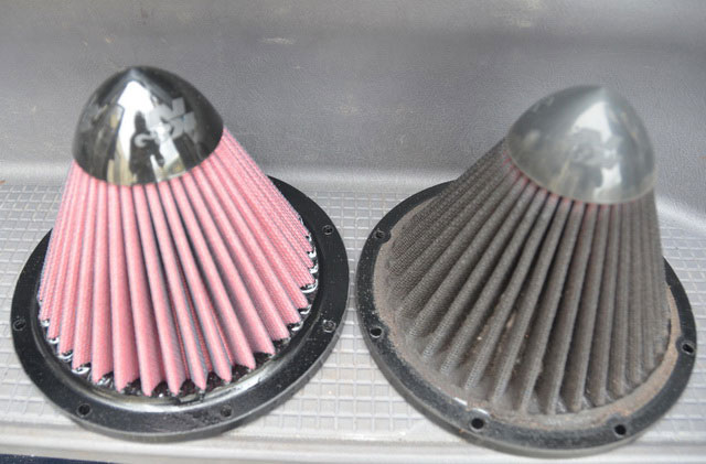

Понял. Я тоже просто делюсь своим личным опытом эксплуатации K&N фильтров. 3 других автомобиля, на которых я применял эти фильтры прошли примерно по 120 тыс км каждый и фильтры обслуживались с интервалом в 10-20 тыс км в зависимости от времени года и дорожных условий. Единственной мотивацией перехода на K&N была экономия средств: зачем покупать разовый бумажный фильтр за $30, если за $40 можно поставить "вечный" и три-четыре раза в год обслуживать его? Комплект для мойки-смазки стоит $16 и хватает его надолго. Если бы мне не приспичило наворачивать в моторном отсеке то, о чем я писал выше (переход на отработанное растительное масло в качестве топлива экономит мне около $200 в месяц), то я бы поменял штатный фильтр на K&N E-2871 или E-2877, чтобы не сорить деньгами и использоваными фильтрами. А вот так выглядит "до" и "после" моего Apollo:
Повторюсь, при пробеге в 20 тыс км и такой непотребной внешности этот фильтр обеспечивал штатную работу двигателя. После мойки, сушки и смазки он вновь готов заступить на вахту.

Маловата площадь фильтрующей поверхности. Насколько это хорошо для турбодизеля?
к примеру по нашим пухлякам этот колпачёк заростёт пылью ещё не доехав до места рыбалки
а ради экономии средств ставить нулевик - это вообще бред, тем более на турбодизель
