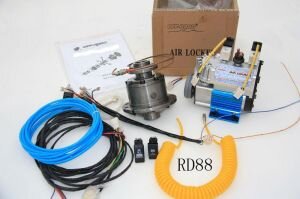

<a class=post-14610-0-29414600-1366110310_thumb.jpg' alt='post-14610-0-29414600-1366110310_thumb.jpg'>Имею желание но не имею возможности. Скажите кто нибудь на кузова P25 - 35W ставил межосевую блокировку? Изменено пользователем Юрий79
