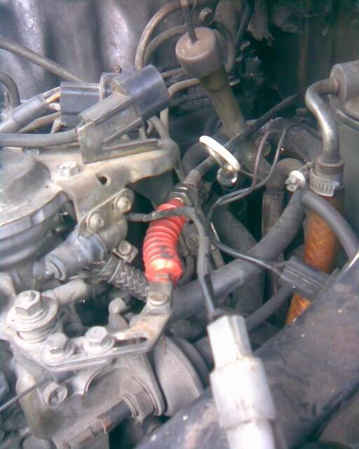

Вчера разбирался со своей проблемой. Снял водительскую сидуху, похоже причина пожара замыкание реле накала, т.к. там самое обгорелое место, от пластмассового кожуха воздухана остались одни сопли.
Менять придется околометра пучка проводов. Вопрос как лучше прям до клеммы или скрутки до живого провода, тогда 1,5 метра.

Электрики внимательно осмотрели всю проводку, нашли оплавленный провод (с шариком меди на конце),
говорят что произошло замыкание на кузов, протерлась оплетка в том месте где жгут проходил через дырку в кузове, провод толстый 5 квадратов от реле накала. Резинки которая защищает не было, а может она сгорела. Сейчас все устанавливаю с тройной защитой от потертостей. Проверили релюшки все работают. не работает только эл.магнитный клапан (корпус пластик-сгорел) ну и трос управления клапана дроселя (сгорела вся оплетка)

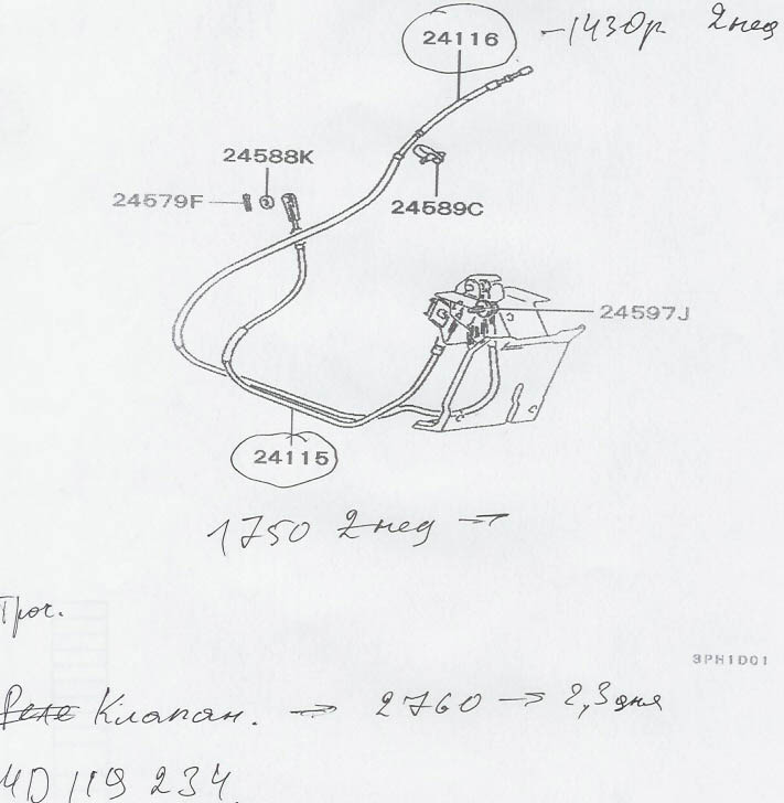

Есть вот такой вариант.Там два тросика, но какой из них тебе нужен я не знаю.Попробуй узнать свой и тады можно заказать. Цена и сроки есть на фотке
Так же есть цена за клапан.

Всё узнал= Клапан ( MD 119234) стоит 2440 рупиев и ждать от 2-х до 4-х недель.
Тросик ( MD 609449) стоит 1900 рупиев и ждать от 2-х до 4-х недель
За всё надо внести предоплату 70% (примерно 3000 рупиев)
