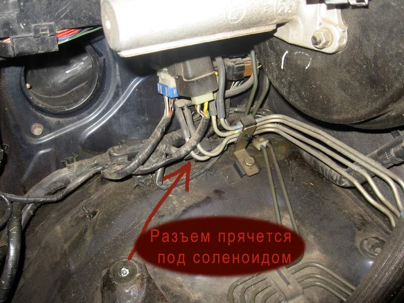

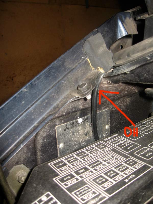

Логин Опубликовано 23 октября, 2013 Жалоба Опубликовано 23 октября, 2013 Кто подскажет, где найти разъем (под капотом или в торпеде) подогрева щеток лобового стекла? А то обогрев есть, но не фурычит, хотел для начала прозвонить, но не найти концов... А потом думал запитать в этот же разъем подогрев трубок стеклоомывателя, у меня висят на трубке инжекторы (изолированный провод снаружи трубки превращают в голую (надеюсь нихромовую) проволоку внутри трубок омывателя в направлении форсунок. Где второй конец нихрома пока не знаю, воздуховод тогать - болты ломать... Но возможно второй конец так же выведен из трубки и заземлен. Как залезу, пофотаю. Не знаю, штатная ли это приблуда "северных" комплектаций или колхоз предыдущего хозяина...
Quat Опубликовано 24 октября, 2013 Жалоба Опубликовано 24 октября, 2013 "Обогрев" скорей всего не под капот, в салон выводится.
E.g.o.r Опубликовано 24 октября, 2013 Жалоба Опубликовано 24 октября, 2013 Разъем на стекле справа, значит должен быть где то над рулевой колонкой в салоне.
Shadow from St.Peterburg Опубликовано 24 октября, 2013 Жалоба Опубликовано 24 октября, 2013 @E.g.o.r, у меня для стекла был по центру, но у меня стекло китайское.
VladimirI Опубликовано 24 октября, 2013 Жалоба Опубликовано 24 октября, 2013 (изменено) "Обогрев" скорей всего не под капот, в салон выводится. Под капот, под капот. Если не забуду - сфотографирую. Upd: Обещанное фото: Выход провода под капот: Его коннектор спрятался за блоком соленоидов: Изменено 27 октября, 2013 пользователем VladimirI 2
