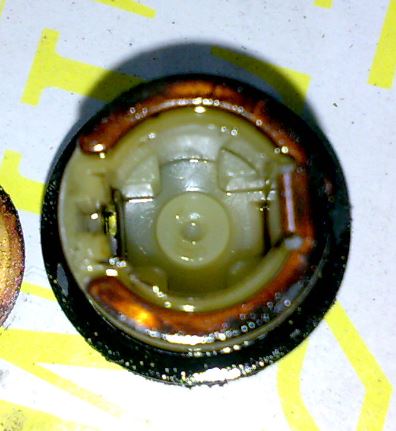

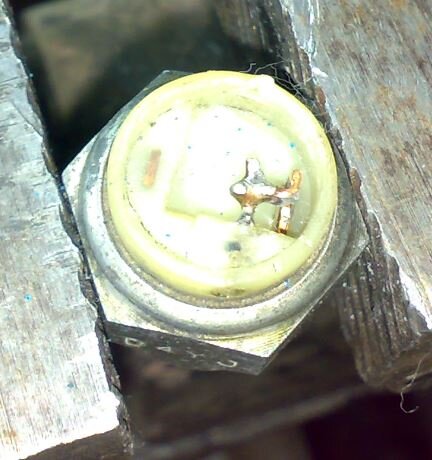

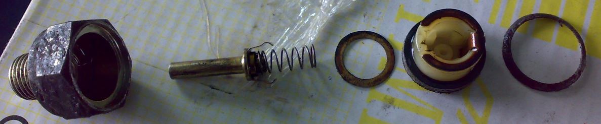

Взял ножовку по металлу и вскрыл один из датчиков, вот так они устроены:
post-14353-0-20759600-1398492591_thumb.jpg post-14353-0-36520700-1398492597_thumb.jpg
Как я и думал - ломаться тут ровным счетом нечему.
Контакта может не быть только если он окислился или под него попало что то из масла.
Тут же вспомнилось, что когда у меня еще не было Делики, один паренек говоря о паджериках сказал, что если раздатку переворачивали вверх ногами (или близко к этому) начинают глючить датчики. Я тогда пропустил это мимо ушей, а сейчас думается мне что он был прав, так как в датчики попадает масло в большом количестве с продуктами износа :-)

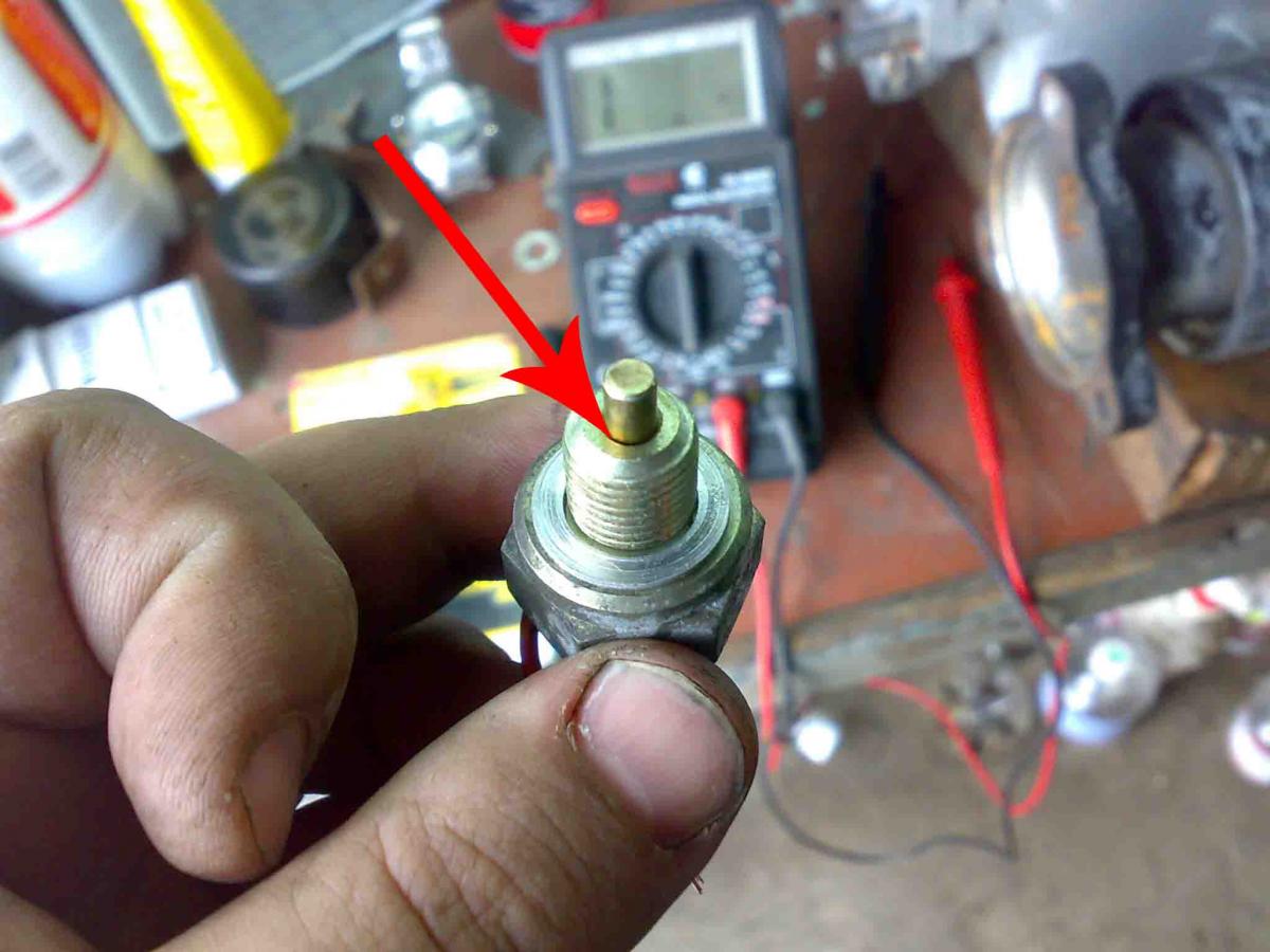

В общем восстанавливаем датчики так:
1. Берем очиститель контактов (я брал такой)
2. Через зазор у штока (шарика) датчика (показал стрелкой) подаем в датчик большое количество очистителя, при этом совершаем частые возвратно-поступательные движения штоком (шариком)
3. Переворачиваем датчик штоком (шариком) вниз и совершаем те же движения со штоком (шариком) пока весь оставшийся в датчике очиститель не выльется вместе с остатками масла и грязи.
4. Проверяем датчик тестером и радуемся сэкономленные денежкам :-)
У меня после этих процедур все датчики ожили (кроме препарированного :-)), я от радостей промыл еще и исправные :-)

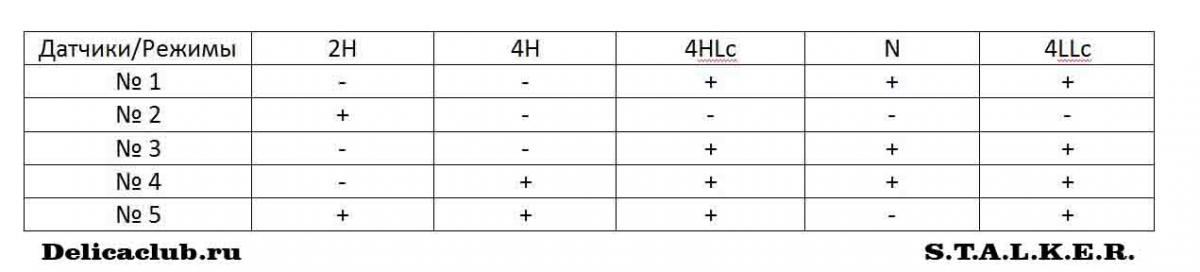

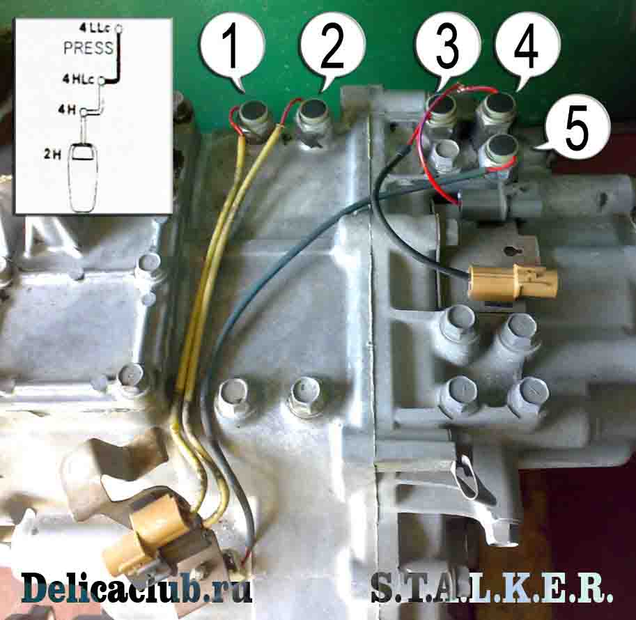

Проверка датчиков раздаточной коробки (без снятия):
1. Датчик выбора режима блокировки межосевого дифференциала (коричневый разъем):
а) режим «4H» - цепь разомкнута;
б) режим «4HLc» - цепь замкнута.
2. Датчик выбора режима 2WD/4WD (черный разъем):
а) режим «2H» - цепь замкнута;
б) режим «4H» - цепь разомкнута.
3. Датчик включения блокировки межосевого дифференциала (коричневый разъем):
4. Датчик включения режима 4WD (серый разъем):
а) режим «2H» - цепь разомкнута;
б) режим «4H» - цепь замкнута.
5. Датчик включения режима HI/LO (белый разъем):
а) режим «4HLc» - цепь замкнута;
б) режим «4LLc» - цепь замкнута;
в) режим «N» (между режимами «4HLc» и «4LLc») - цепь разомкнута.
Для удобства свел в табличку:

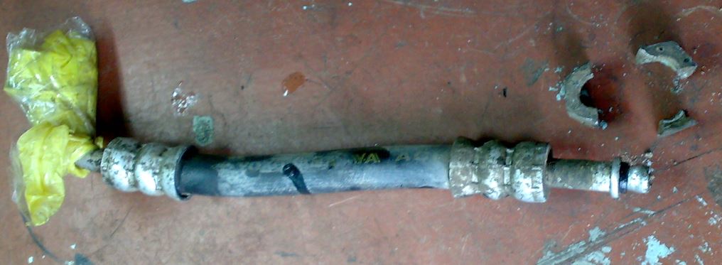

Установил задний отопитель на место. В процессе коснулся рукой эл. клапана отсечки фреона от заднего кондера, и вот этот шланг
просто упал на пол, оказалось что гайка дюралевая и просто развалилась от старости ... теперь всех их шатаю на предмет разваливаемости :-)

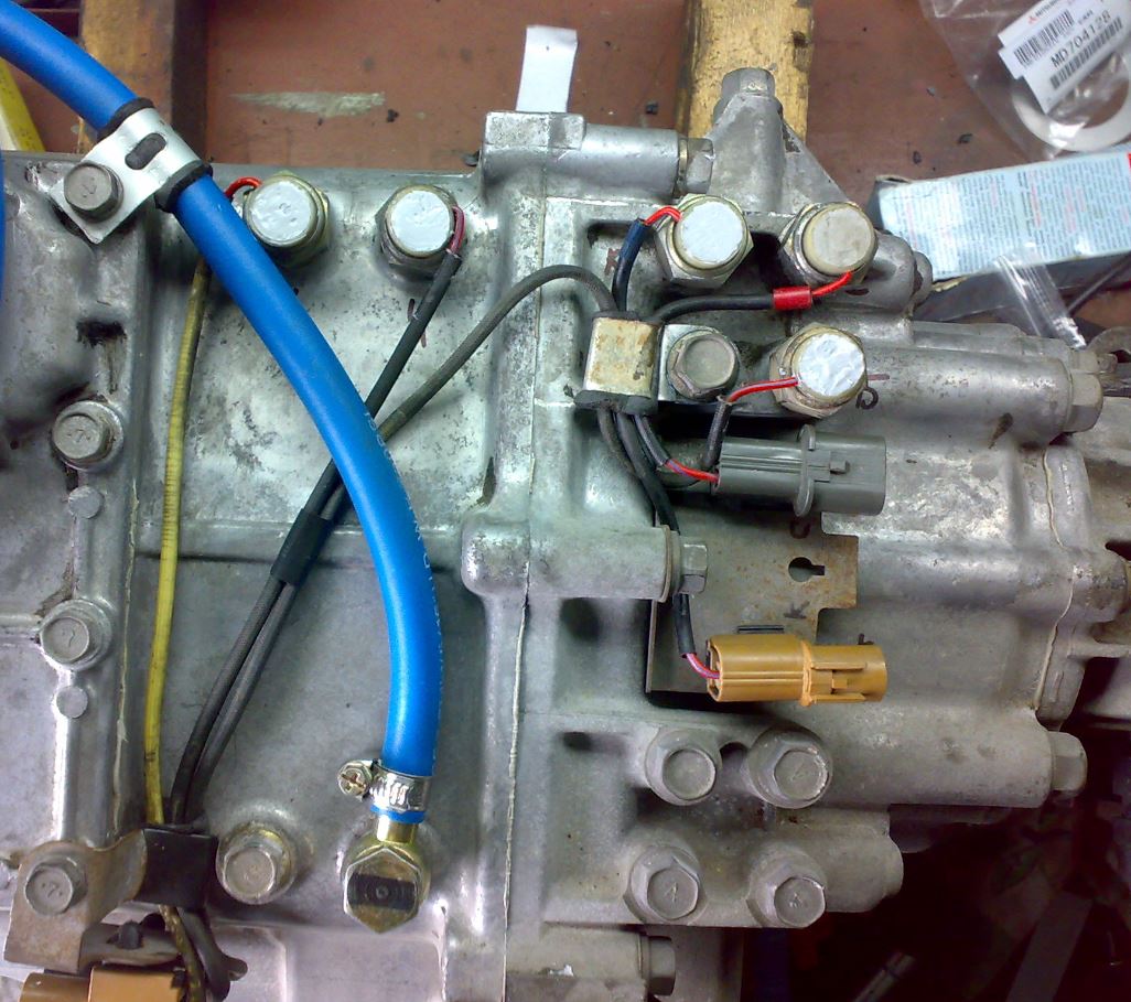

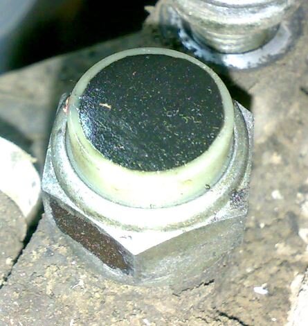

Попутно, решил все же перепаять все провода на датчиках раздатки. Делал так:
1. Датчик в тиски, нагреваем феном черный герметик и выковыриваем его отверткой. При достаточном нагреве выковыривается очень легко, буквально за два-три "ковырка". Видим голый "рабочий" контакт.
post-14353-0-56408900-1400284291_thumb.jpg post-14353-0-46983500-1400284299_thumb.jpg

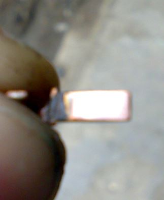

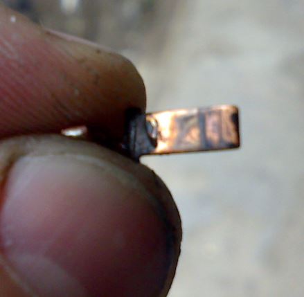

2. Пинцетом вынимаем контакт, просто тянем вверх. Вот какой он грязный:
3. Очищаем
4. После этого я сначала устанавливал датчики на раздатку, а после этого вставлял контакты и припаивал провода, что бы их лишний раз не гнуть и сразу припаять в нужном положении. Заливал сверху маслостойким силиконо-каучуковым герметиком, предварительно обезжирив бензином.
Получилось так:
Провода постарался расположить и закрепить так, что бы они меньше терлись, перемещались, шатались и т.п.
Изменено пользователем S.Т.А.L.К.Е.R.

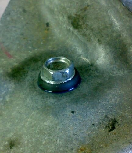

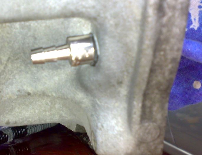

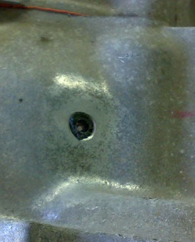

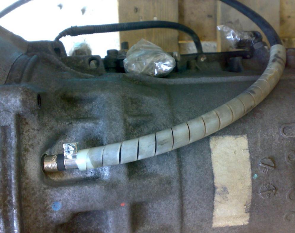

Занялся изготовлением сапуна на АКПП.
Отверстие под сапун в задней части АКПП заглушил за ненадобностью:
post-14353-0-64496900-1400285186_thumb.jpg post-14353-0-83260900-1400285198_thumb.jpg post-14353-0-66107300-1400285208_thumb.jpg

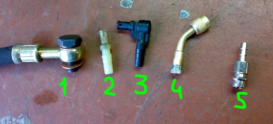

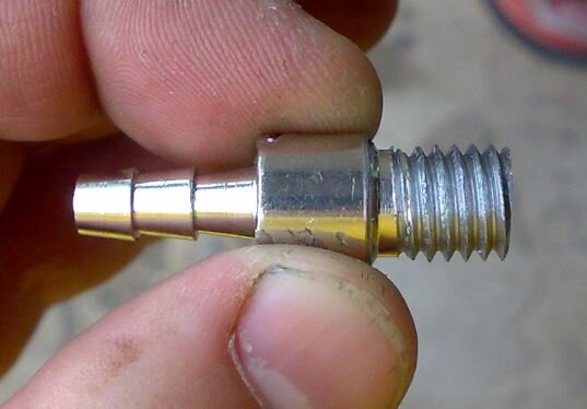

Претендентами на должность сапуна в передней части АКПП стали:
1. Банджо болт с шлангом от какого то трактора - 250 р.
2. Штатный сапун передний АКПП.
3. Штатный сапун задний АКПП.
4. Удлиннитель соска камеры - 100 р.
5. Внутренняя часть быстроразборного шлангового соединения - 80 р.
Вариант 1 - не подошел по габаритам.
Варианты 2 и 3 - пластиковые, побоялся хрупкости.
Вариант 4 - латунный, побоялся реакции с аллюминиевым корпусом АКПП.
Остановился на варианте 5.

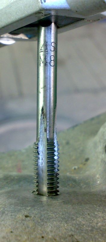

Предварительно доработал его напильником и нарезал резьбу М10х1,5

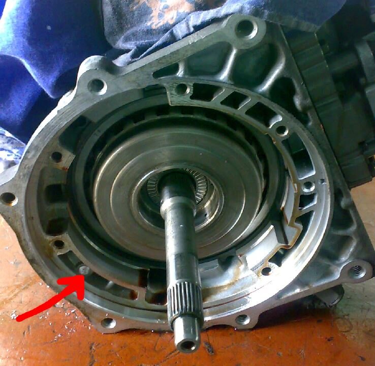

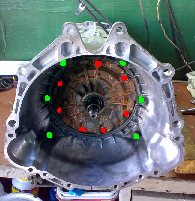

Далее, что бы добраться до штатного отверстия сапуна АКПП, необходимо снять "колокол" АКПП или "корзину" кто как называет
Для этого откручиваем болты отмеченные зеленым:
Далее снимаем масляный насос, для этого откручиваем болты отмеченные красным.
Если насос не вытаскивается, на нем есть два диаметрально противоположных отверстия с резьбой большей чем те болты которые Вы выкрутили, в них вставляем болты (точно не помню, вроде М12х1,25) и равномерно вкручиваем. Здесь принцип как при снятии заднего тормозного барабана. Болты упираются в корпус АКПП и выдавливают насос. Снимаем насос аккуратно, что бы не потянуть за ним еще и планетарку.

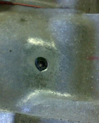

Получаем такую картину, стрелкой отмечено штатное отверстие для сапуна:
Штатное отверстие имеет глубину 10 мм, диаметр 6 мм. Под мое "творчество" увеличиваю диаметр отверстия до 8,5 мм и режу метчиком резьб М10х1,5
Аккуратно удаляю стружку, что бы не попала во внутрь АКПП, обильно наношу герметик на резьбу нового сапуна и вкручиваю его с наружней стороны, получаю вот такой, думаю надежный, сапун под шланг:
С установленным шлангом:

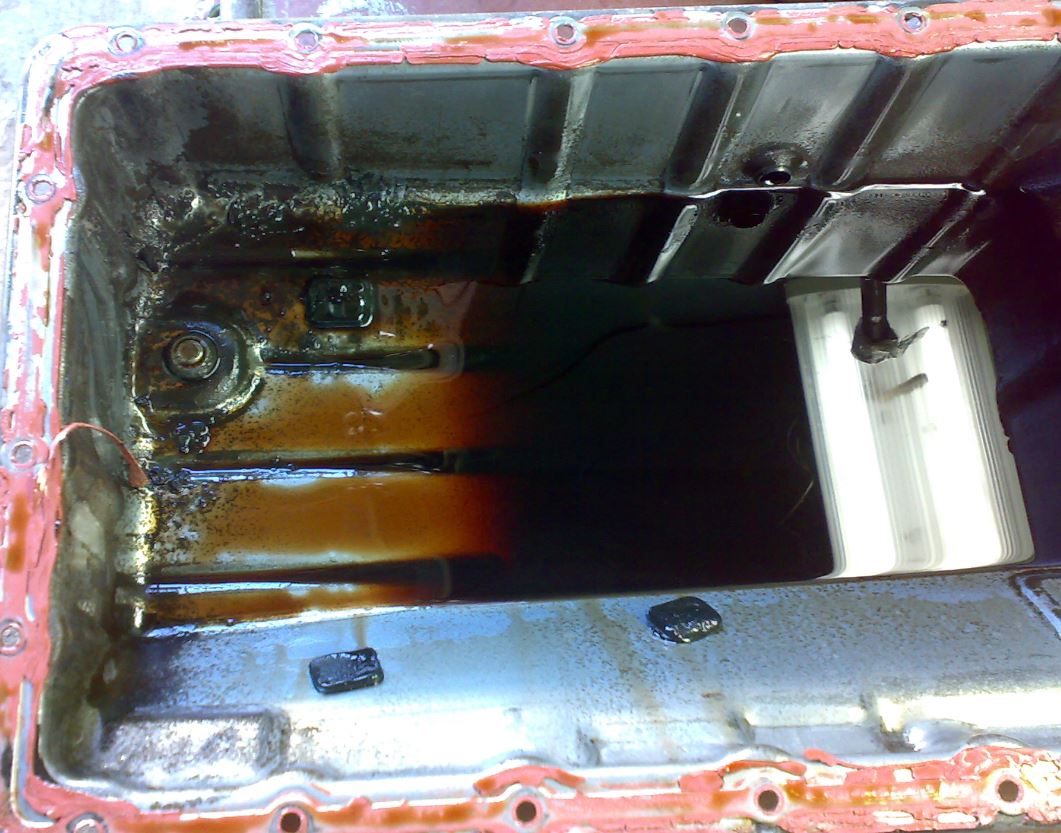

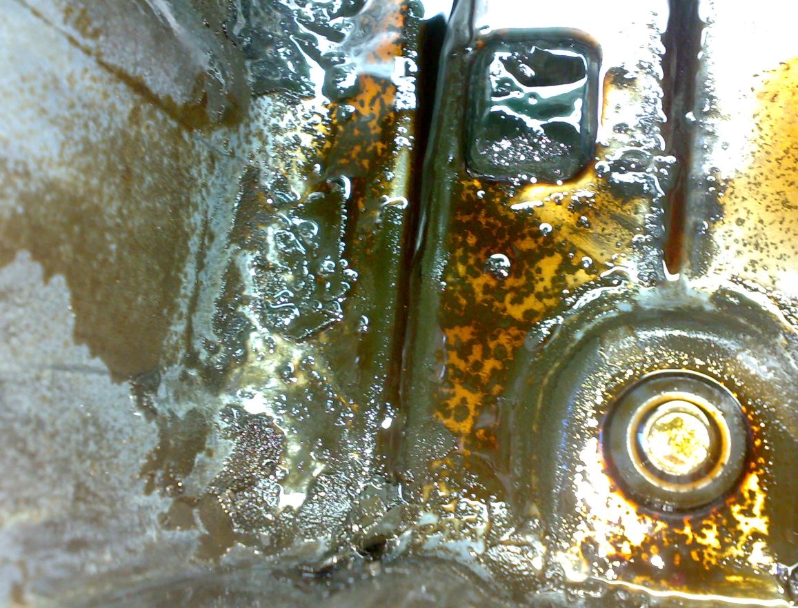

Кстати, снял поддон "контрактной" АКПП:
post-14353-0-89259600-1400287127_thumb.jpg post-14353-0-12801400-1400287151_thumb.jpg
Сначала охренел, потом успокоил себя тем, что поддон по ходу не снимался с 1996 года и похоже с того же года не менялась жижа (была красно-черная), металлической стружки нет. Кто что думает? Поедет эта АКПП или у меня очередная "паника"?

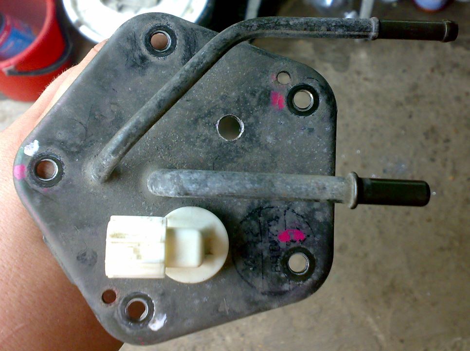

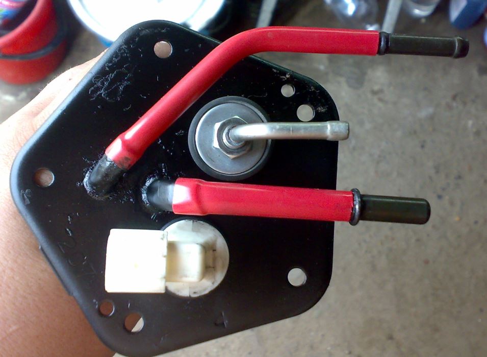

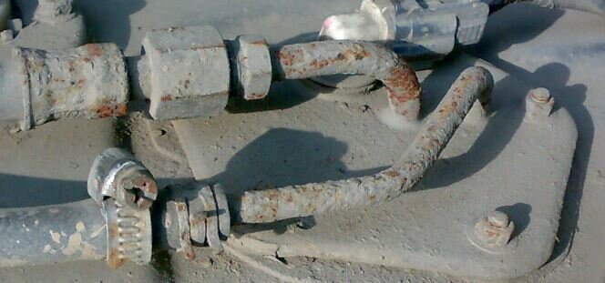

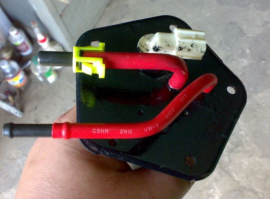

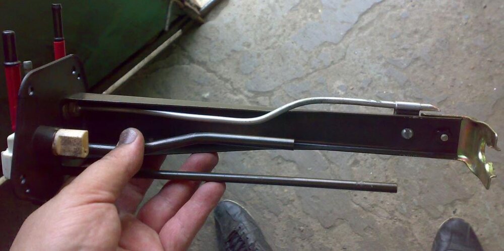

Еще сделал такую вещь. У меня на старом корпусе бензонасоса трубки корродировали настолько, что я стал сомневаться в их надежности:
Поэтому с новым корпусом бензонасоса поступил так, очистил от следов ржавчины, обработал преобразователем ржавчины, покрасил краской 3 в одном (преобразователь, грунт и эмаль) и пока краска не до конца просохла покрыл трубки термоусадочной трубкой, из радио магазина по 26 р. за метр. Получилось красиво :-) и практично:
Нюанс такой, нагревать термоусадку надо от корпуса к концу постепенно, что бы внутри термоусадки не осталось воздушных пузырей.

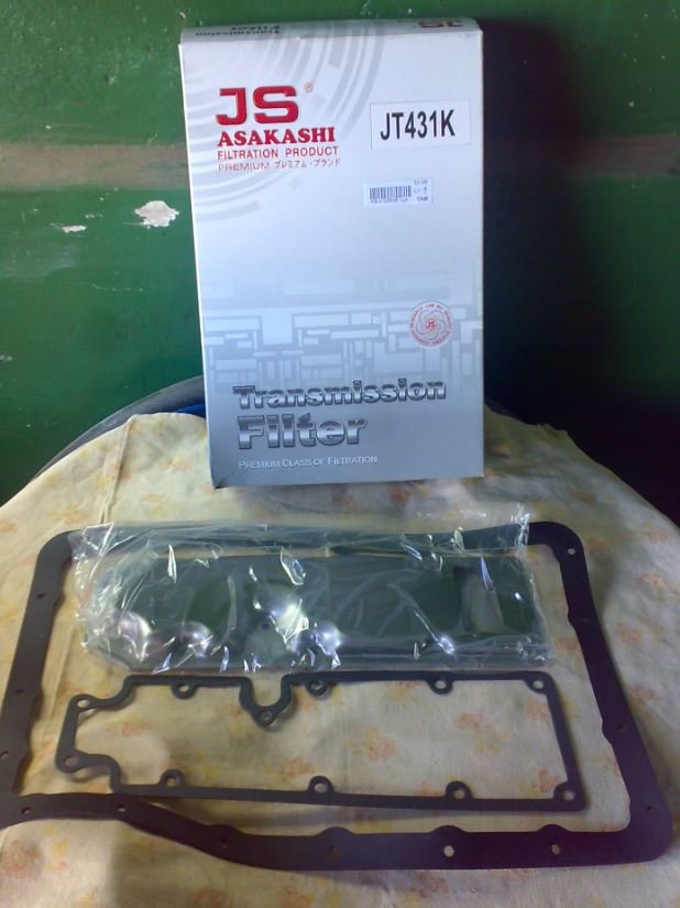

Забрал сегодня новый фильтр АКПП
Всего 600 р., в комплекте сам фильтр, прокладка под фильтр, прокладка под поддон. Вроде made in Japan.

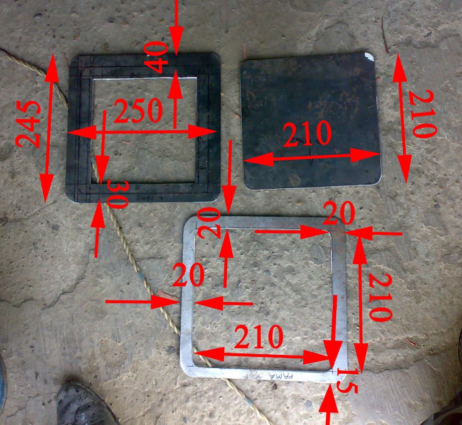

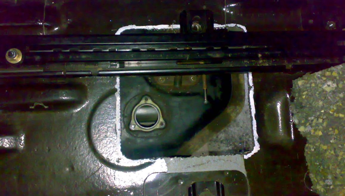

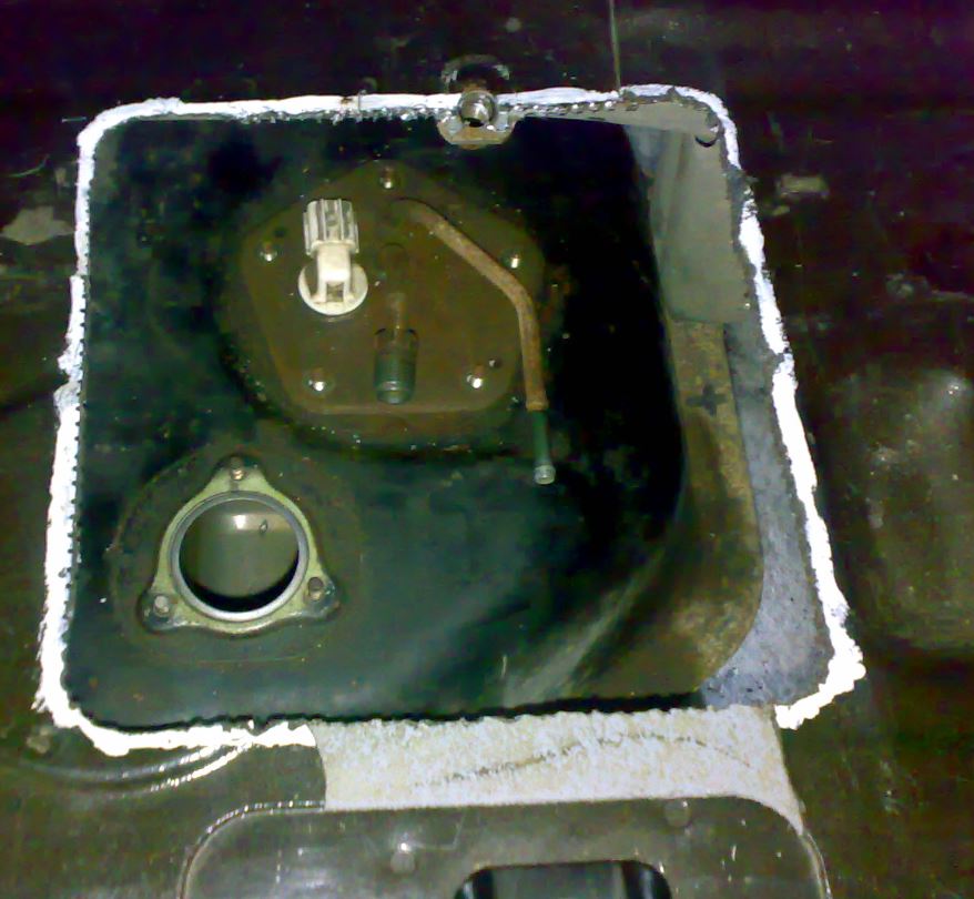

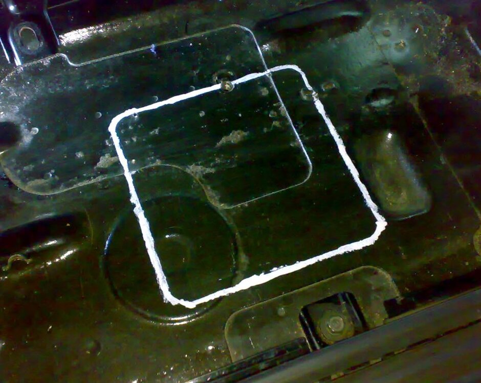

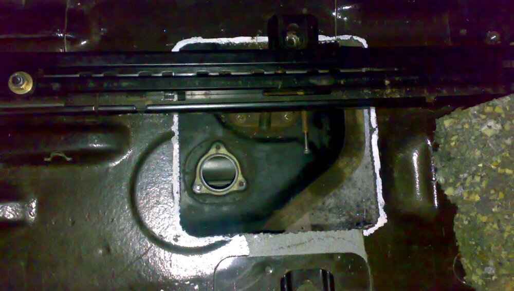

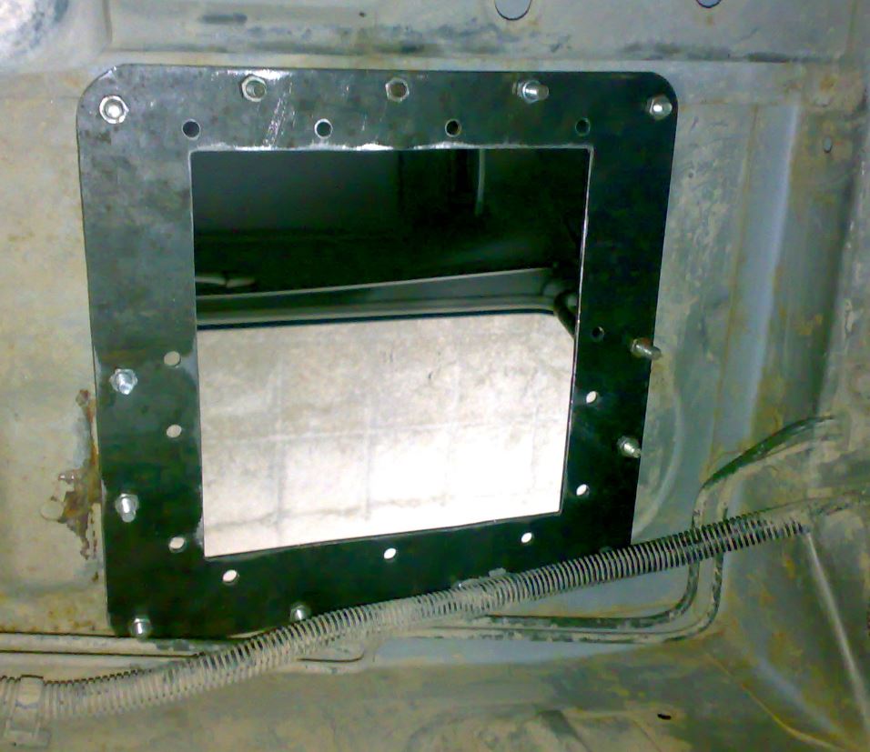

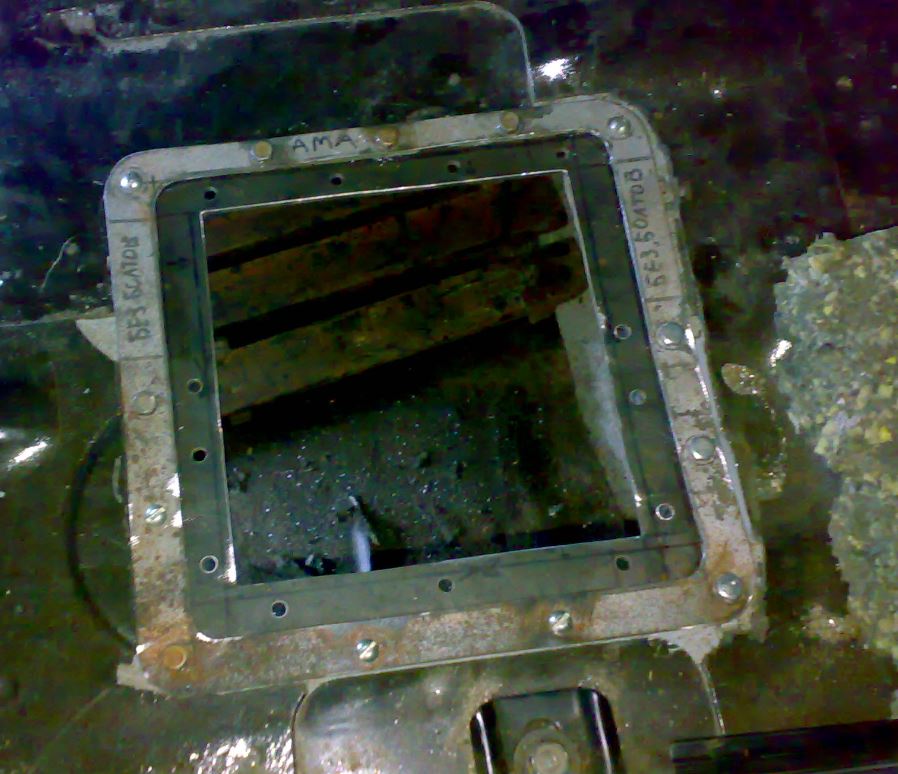

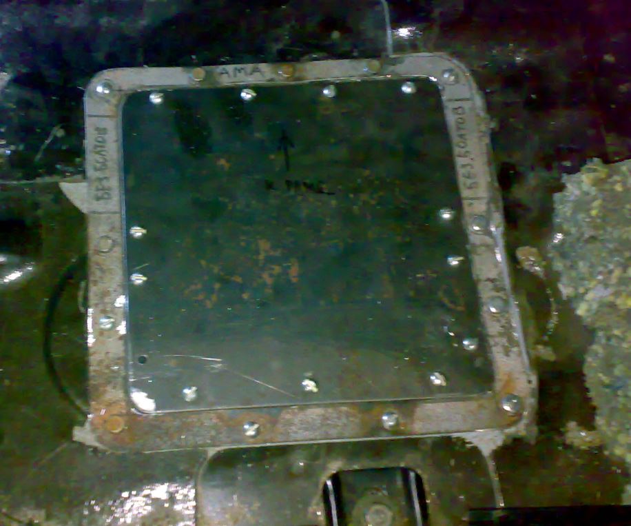

Лючок в полу, для замены бензонасоса "с ходу" :-)
После прикидок, примерок решил быть лючку примерно 17 на 17 см. не много, но и не мало. Больше его не сделать, мешают усилители в полу и трубки тормозные, а меньше, не удобно насос отсоединять.
Кто пойдет по стопам, вот фото разметки, с ориентирами :-) Квадрат здесь 21 на 21 см.
Далее по разметке сверлим мелкие дырочки и далее полотном по металлу дорезаем. Можно болгаркой. Получаем так:
Затем изготавливаем такие приблуды. Размеры на фото. Светлая рамка 1,5 мм толщина, остальное металл 3,5 мм.
Возможно можно и более тонкий лючок сделать, но у меня средний ряд раздельный и прямо по лючку проходит правая салазка левого :-) сиденья.
Снимать сиденье при замене бензонасоса - не наш вариант, поэтому и металл лючка 3 мм. Я думаю среднюю часть этой "рельсы" отрезать и закрепить непосредственно на лючке. Что бы при необходимости поменять насос, сиденье отодвигается в крайнее переднее положение, откручиваются болты лючка и он поднимается вверх вместе со средней частью "рельсы".

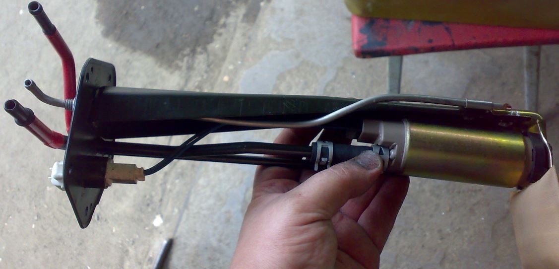

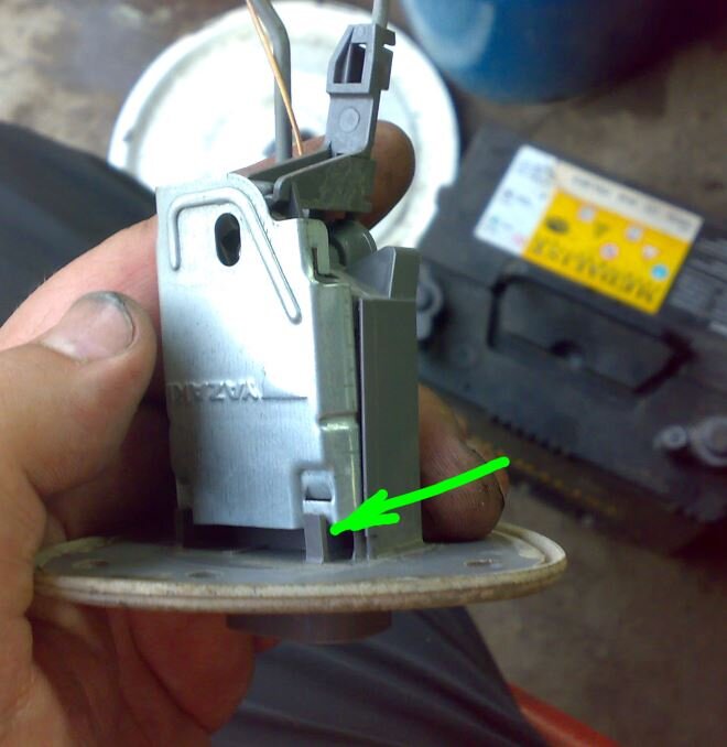

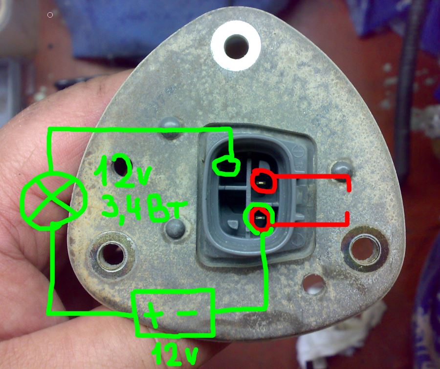

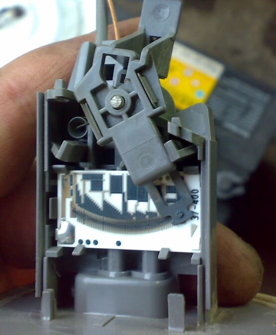

Порядок проверки ДУТ (датчик уровня топлива) снятого:
Тестером проверям сопротивление на контактах обведенных красным:
Поплавок до конца вниз (типа пустой бак) - сопротивление 110 Ом.
Поплавок до конца вверх (полный бак) - сопротивление 3 Ома.
Проверяем также линейность выводимых значений, что бы не было скачков.
Если таковые есть отгибаем защелку и тянем металлическую крышку вверх:
и чистим дорожку от налета:
Проверка термистора (управляет лампой низкого уровня топлива):
Собираем схемку на фото выше (зеленым):
На схеме АКБ, лампа 12 вольт 3,4 вата (я использовал 5 ват).
Принцип такой, подсоединяем схему к контактам, обведенным зеленым (сам термистор держим на воздухе, имитируем закончившиеся топливо)... через некоторое время (до 30 сек) лампочка должна загореться... опускаем термистор в ведро с водой (имитируем заправку) ... через некоторое время лампа должна погаснуть....

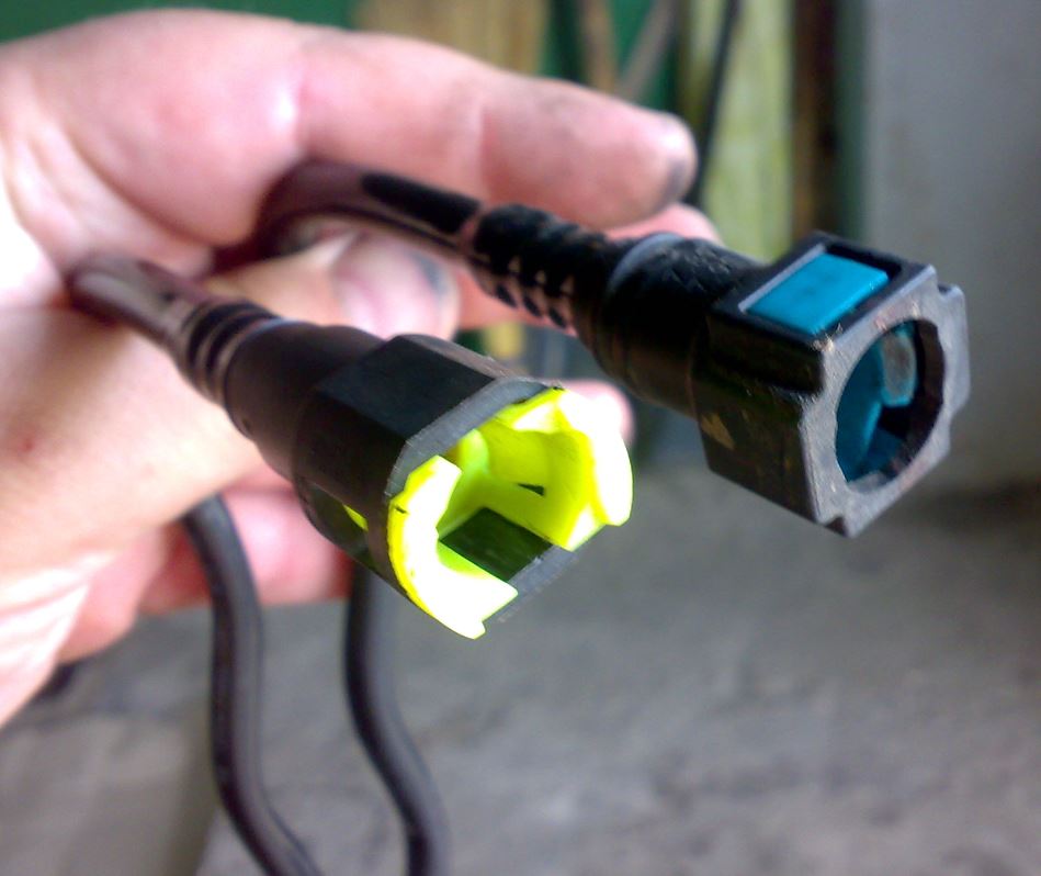

Заметил еще одну разницу в рестайловых бензобаках, а именно отличаются наконечники трубки топливной, различия произошли в 2002 году.
Желтый разъем сидит плотнее, но снимать его не удобно - нажимы защелок находятся сверху и снизу разъема, а синий сидит свободнее, и защелки расположены удобно слева и справа разъема. Посадочное на корпусе бензонасоса при этом одинаковые.
Какой из них использовался до 2002 года, а какой после - не знаю, но хочется думать, что синий - новее.

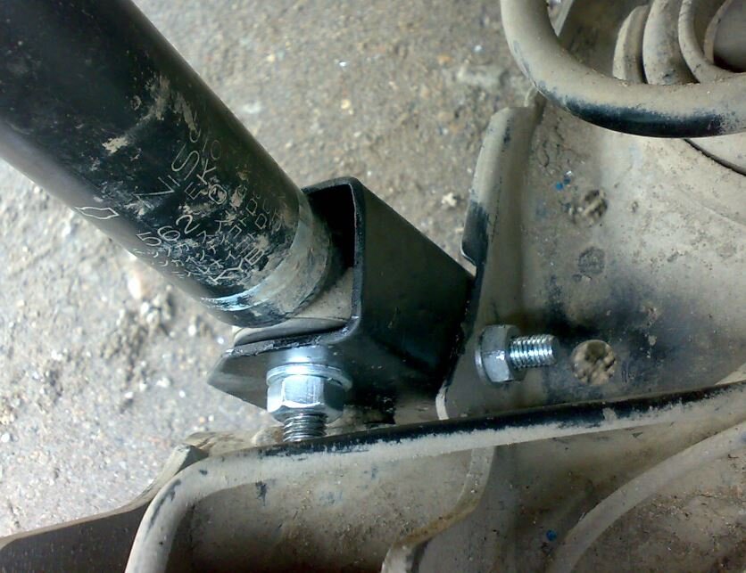

Супруга таки выпросила поездку на море. Поэтому чуток отвлекся и мальца подшаманил Кубика супруги. Зная по каким дорогам ехать до морей ... Куб получил лифт перед 2 см, зад 4 см, удлиннители задних амортизаторов, защиту ДВС и АКПП (сталь 2мм), обесшумку и шторы на задние двери и собачник :-) из старых динамиков сделал защиту для туманок (сильно не ржать) :-)
post-14353-0-06968700-1408138598_thumb.jpg post-14353-0-02483000-1408138614_thumb.jpg post-14353-0-01136700-1408138627_thumb.jpg post-14353-0-19958600-1408138727_thumb.jpg
