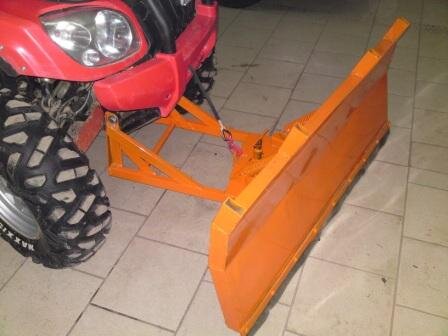

Имею опыт в изготовлении отвалов на квадрики,
на делику тоже можно подумать,
вот одна из моих работ, можно поговорить если чего - чем смогу помогу!
Простая надежная функциональная и дешевая конструкция.
Поднятие отвала тут производится "штатной" лебедкой,
опускание - нажимается кнопка размотки лебедки и
отвал под собственным весом опускается вниз.
Предусмотрена возможность изменения угла наклона для решения различных задач.
Отвал гораздо легче ставится и быстро снимается чем на видео по ссылке выше.
На мой взгляд это самая оптимальная конструкция!

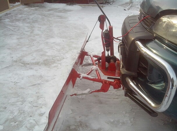

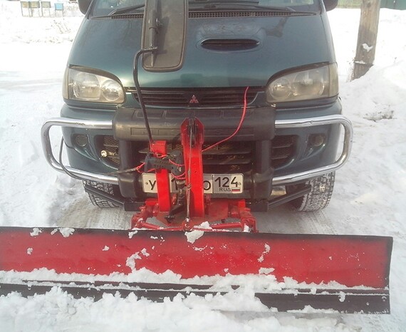

post-17229-0-35519400-1424797082_thumb.jpgpost-17229-0-86148900-1424797103_thumb.jpgЧистим снег на Дэлике, используем танковую мощь :27:
Поднимает дрель что ли через редуктор?
А вообще организуй изготовление и продажу!
Видео не помешало бы!
А можно и лебёдкой,у кого она установлена!
Поднимает обыкновенный шурик,валялся аккамулятор сдох на нём,вот и приспособил. Соит трещётка тормозная с Камаза,своего рода редуктор.Выложил на ютуб видео кое как ,теперь ломаю голову как суда ссылку кинуть. В этих делах я не силён :27:
Вообще штука прикольная, а к чему вся конструкция крепится?
