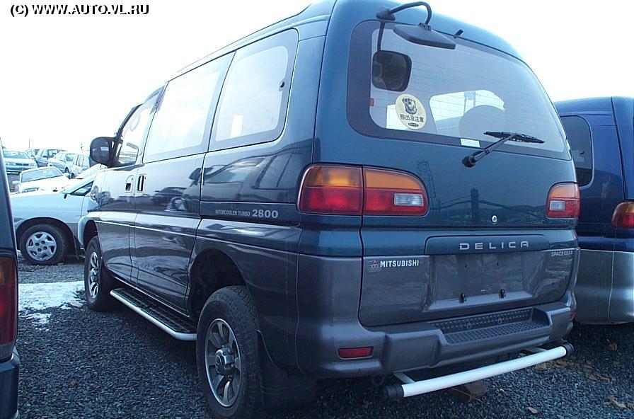

Уважаемые форумчане! Прошу оказать небольшую консультационную поддержку неофиту Delica-клуба. Во вторник на следующей неделе забираю (?) праворукую MMC Delica 1996 г.в.(думаю, была сделана для Англии, т.к. спидометр в милях). Для моих целей - туризм, охота, рыбалка и прочий активнй отдых (без покатушек и говен) Делика подходит больше всего.
Пока в кратких наименованиях моделей не разобрался, поэтому опишу авто:
- правый руль
- дизель 2.8 с турбиной и интеркулером
- АКПП + раздатка "супер-селект"
- салон с окнами в крыше (crystal roof или что-то такое)
- салон трансформер, 2 кондея
Прилагаю фото такого же (из яндекса) автомобиля. Есть предположение, что это L400 Royal Exceed с мотором 4D56Т. Поправьте?

Первое, если 2.8 мотор то это неи как не 4д56! Это 4M40. ГРМ -цепь. Разгон у такой дизельной Дели давольно резвый. По вашему описанию ,что то не впорядке с ней. Надо смотреть разбираться. Может не серьёзно что то. Вибрация на руле 60-80 км.ч. -скорее всего калёма,резина не отбалансирована.

@eJik, Ну во первых двигатель 4D56Т не бывает 2.8 (он 2.4) а это 4М40.
