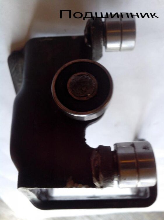

Я поставил по два подшипника на ось,все катается, ездит не выпадывает,но дверь не закрывается полностью,приходится хлопать, либо двумя руками закрывать.Стоит расширительная петля.
Я поставил вместо "пластелиновых" втулок подшипники! Лыжу смазывать не надо! Забыл что такое "Гарсонить". Подшипники 10\6\5мм, купил в магазине. У нас все маршрутчики на Меренах и Фордах также ставят подшипники. А на счёт фото... Что там фоткать? Ведь понятно почему дверь вываливаеться! (раскажу на "пальцах") Происходит клин "пластелиновых" втулок, дальше за счёт расшириной петли происходит большая нагрузка на штырьки на которых стоят "пластелиновые" втулки, и они гнуться, а дальше дверь вываливаеться(кстати, тоже самое может произойти и с метал фтулками, у меня стояли бронзовые, тоже вклинивают! Я поставил подшипники, и исключил вклинивание, и сейчас просто поглядываю иногда на состояние подшипника(чтоб не рассыпался, ведь ресурс подшипника тоже не вечный)

Вот здесь я подробно описывал что и как делать и выкладывал номера подшипников (хотя номера могут меняться - главное внешний диаметр и ширина).
http://www.delicaclu...а/page__st__260
Ходит уже 2 года - открывается и закрывается одним пальцем.

Я тоже точно так-же делал. Только на направляющих штифтах втулки ставил ( маленьких подшипников не нашел). Нужно еще раз по магазинам пробежаться, может подшипнички появились.
Интересно, а направляющая от булки на кирпич подходит? Направляющая на кирпиче идёт под сужение в верхней части. Я уже не могу всю зиму с дверью трахаюсь. Машину люблю но дверь ненавижу. Гномы японские на могли сразу придумать нормальную дверь для безумных Русских.
Это крепление от Булки.
Вот парень координально решил мой геморой!! Завтра созвонюсь с ним.
Да, от булки - это фотка моего крепления + к нему удлиннитель петли, аналог японскому (делали на авиазаводе)

@ruslan, Поставил себе вместо втулок закрытые подшипники MR106 ZZ. Поставил по 2шт на ось, правда еще прокладку под них 2мм из штатных втулок. Дверь закрывается и открывается одной рукой. Посмотрим, насколько долго продлиться это счастье)))
с подшипниками тема хорошая...
я сразу после установки "расширительного" кронштейна вместо пластиковых втулок поставил металлические, но попадающая в рельсу грязь забивала их и они клинили вызывая перекос кронштейна и отделение двери от автомобиля... :28:
установка фендеров пока решила эту проблему (кусковая грязь в большом количестве перестала попадать в направляющий рельс)-но решилась не кардинально...
кстати заметил, что после клина "каретки" дверь провисает и роликам легче выпадать из рельсы...я периодически заднюю часть двери поднимаю вверх, так , чтобы в месте крепления кронштейна она немного выгнулась (кронштейн тогда встаёт под прямым углом к бочине и вероятность отваливания двери уменьшается), и заодно проверяю не погнулась ли "каретка" и при необходимости раздвигаю кронштейны роликов и подправляю их соосность...
