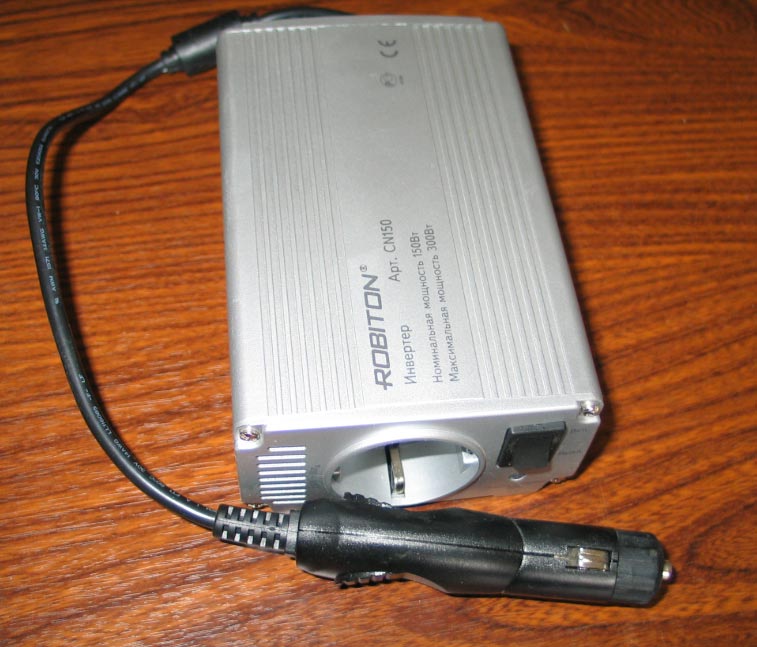

vol Опубликовано 20 апреля, 2009 Жалоба Опубликовано 20 апреля, 2009 Вот у меня самый простенький инвертор (даже 150Вт оказался а не 300). Для зарядок хватает, для холодильника тоже хватит, а микроволновку конечно не потянет...Холодильники, кстати, автомобильные бывают.
