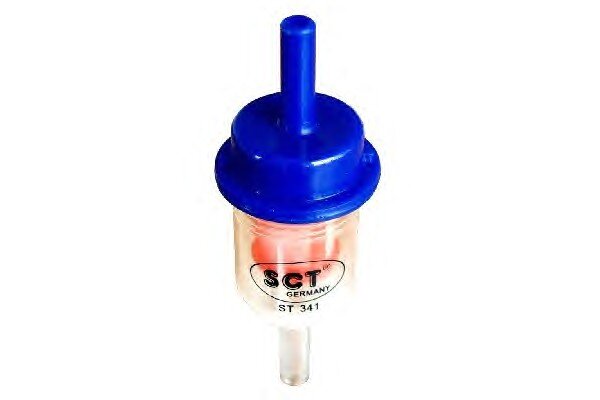

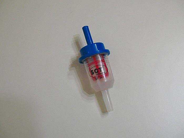

к вечеру второго дня пришла мысль, а не выкинуть ли её вместе с пружинкой нахрен, а не поставить ли вместо них маленький фильтр грубой очистки дизельный - волосню с топливника ловить то будет не хуже, чем эта сетка
наверно так и сделаю

N181, Сегодня хотел прочистить,так называемую сеточку,на входе в ТНВД,никаких пружинок с фильтром не обнаружил.Подскажи,с чего приспособить мона?
N181, а не выкинуть ли её вместе с пружинкой нахрен, а не поставить ли вместо них маленький фильтр грубой очистки дизельныйНе могу понять,с чего подходит?
viking79,
стоит 30р.-50р.
