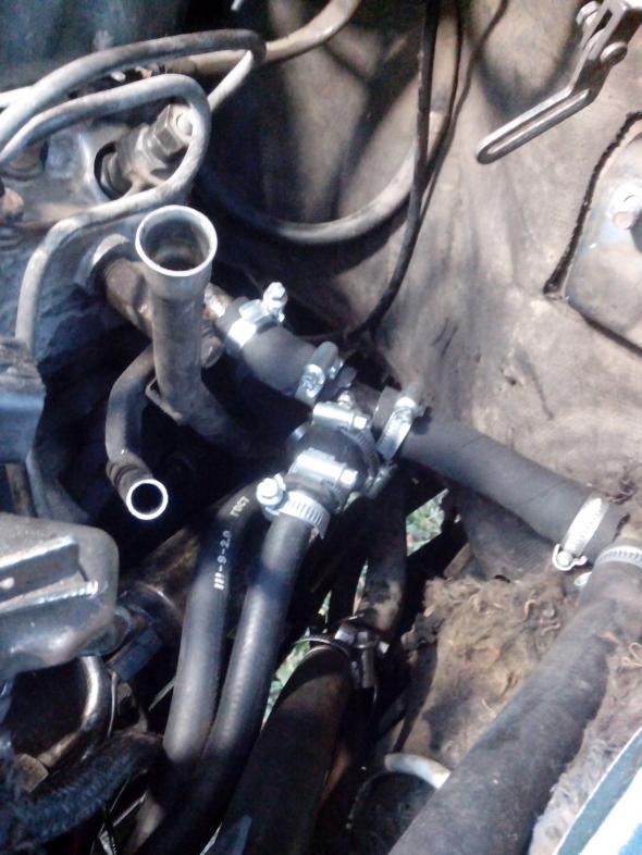

delic915 Опубликовано 7 октября, 2014 Жалоба Опубликовано 7 октября, 2014 с феном все просто:, а вот с заправкой бачков я пока не додумал: достаю шланг с пробкой на конце заливаю и убираю обратно в бампер. думаю что нужно просто вывести эти шланги в полость моторного отсека. пока мне заниматься этим некогда.

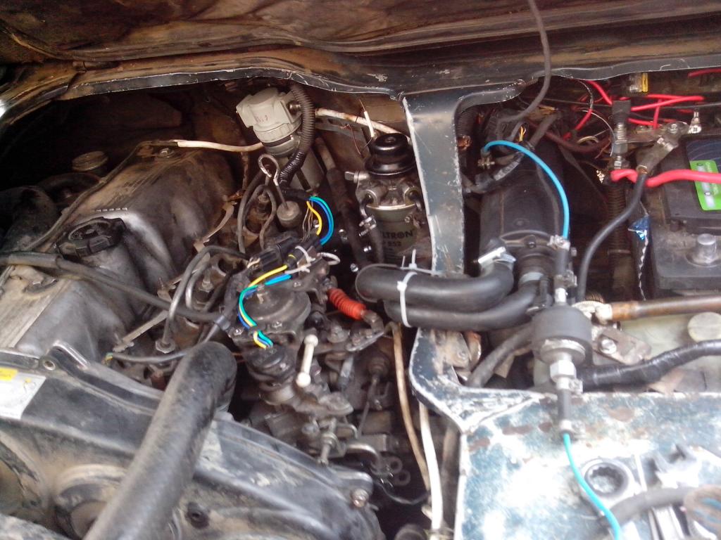

oka859 Опубликовано 11 октября, 2014 Жалоба Опубликовано 11 октября, 2014 полез тнвд менять заодно и шланги переложил. 1пустил за фильтром, теперь саляра греется

oka859 Опубликовано 21 октября, 2014 Жалоба Опубликовано 21 октября, 2014 в выхи подключил печку через реле на мелкие обороты. Теперь стекло отогревается
delic915 Опубликовано 21 октября, 2014 Жалоба Опубликовано 21 октября, 2014 (изменено) бачек для вебасты. Изменено 21 октября, 2014 пользователем delic915
oka859 Опубликовано 21 октября, 2014 Жалоба Опубликовано 21 октября, 2014 мне не катит твой вариант установки. у меня кондей ,
