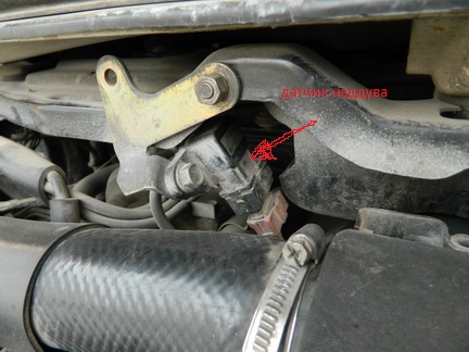

А где находится сей злостный датчик?
В какую сторону смотреть чтоб его найти, хоть примерно?
Долго писать неохота, появлюсь дома, сфотаю и выложу.
А если в двух словах, то на впускном коллекторе найди пимпочку похожую на датчик давления к которой идёт резиновый шланчик, так вот эта пимпочка тебе не нужна(хотя это фильтр, можно его снять и промыть. Если он забит, то будут те же коды ошибок). Так вот от этого фильтра шланчик идёт к этому самому датчику давления наддува. Фильтр лучше промыть очистителем карбюратора. НУ ВОТ КАК ТО ТАК.
Изменено пользователем Konst
Вот собственно он и есть. Это я его сюда переместил, он стоял у "меня" на клапанной крышке.

Датчик нашел, трубочку продул, нормально. контакты целы, что еще можно с ним делать, как проверить?
трубочки фиксируются нормально
опять... что делать? провода исправны, трубочка тоже, хомут одел, обнуляю ничего не горит, снимаю, загорается чек, прозваниваются как 12 и 49(раньше было 41)
