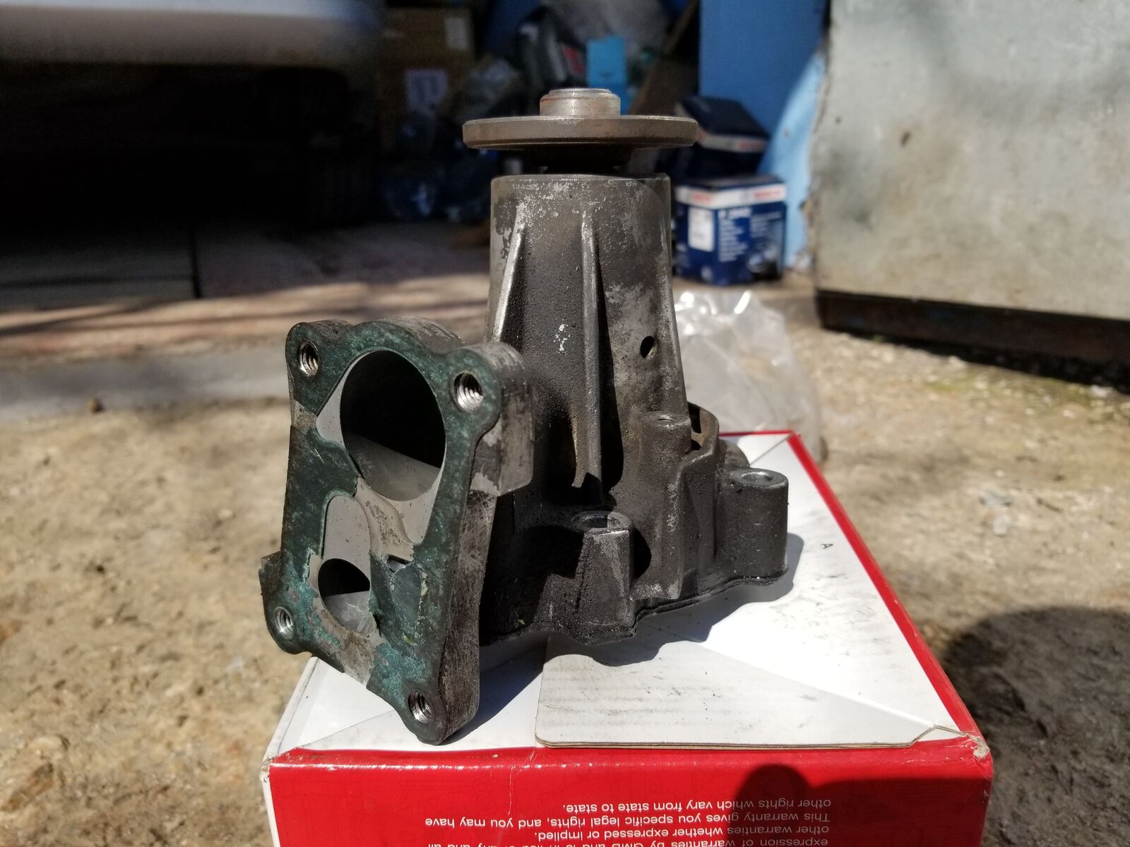

Вот так она выглядит
0199459_f.jpg?t=1565217093
Можешь любую из этих поставить AISIN WPM029 или GMB GWM-52A

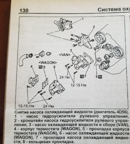

Сомнения породила вот эта книга- она говорит, что если модель VAN, то стоит одна помпа, а если WAGON, то другая. У меня, вроди как, VAN и судя по картинке помпа должна быть MD972001
Думаю, правду покажет только вскрытие. Машину решил обслужить дорого богато, на официале, там умные парни. Оригинала нет, потому сказали что будут ставить GMB (утверждают что ходят они хорошо, и нареканий не возникало). Когда доберусь до старой помпы- сфотографирую и закину сюда, мож кому пригодиться.

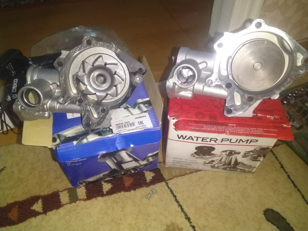

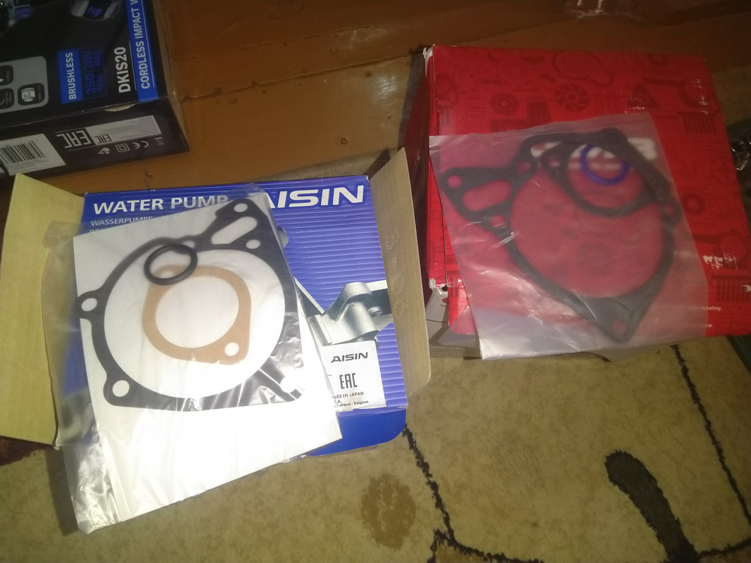

Сегодня купил две помпы, Aisin и GMB,решил их подробно рассмотреть и сравнить.
Внешне, обе хороши, но при откручивании крышки, обнаружилось кардинальное отличие в крыльчатках.
Ну и разница в цене:
Aisin WPM-002A - 2590 p.
Gmb GWM32A - 1680 p.
Купил обе, потому что у самого, сейчас стоит помпа фирмы donkerman (дешёвый Китай, за 17$) ее пробег 80 тыс. И решил не дожидаться когда она крякнет, а купить в запас сразу, что бы была. Плюс, собираю второй двиг. Вот на него и нужна вторая.

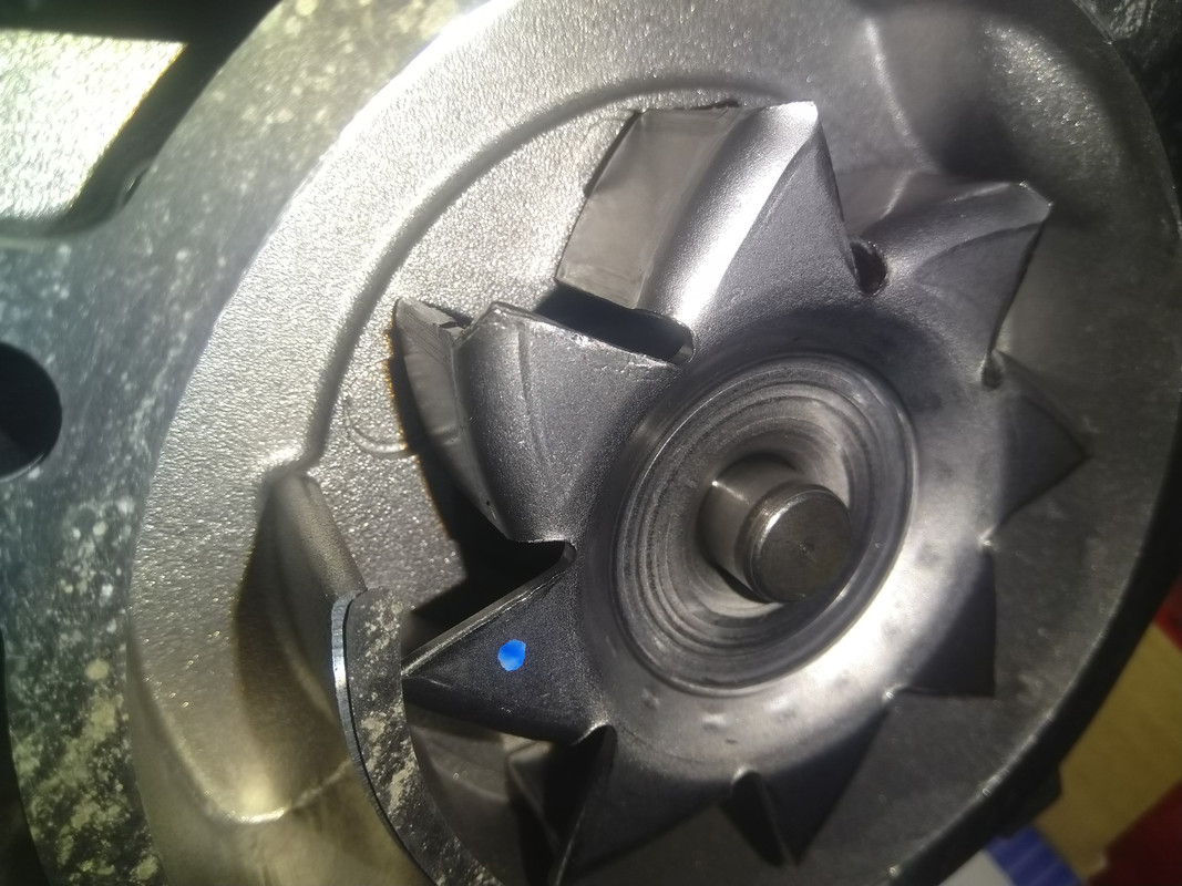

Интересно, влияет ли как-то на производительность помпы, форма крыльчатки?
На вид, помпа айсин, имеет большую площадь лопасти, да и плотнее до корпуса расположена крыльчатка, с минимальными зазором. В помпе gmb , также восемь лопастей, но они гораздо толще, и площадь каждой отдельно поменьше,чем на айсин. Да и крыльчатка стоит с приличным зазором к корпусу.

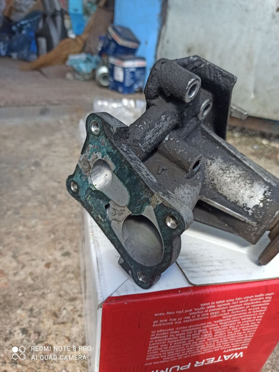

18 часов назад, mayboroda сказал:
Еще как!
Есть такая тема, "Система охлаждения 4М40", где то в середине темы я докопался, почему двигатель был склонен к перегреву, выложил фото помпы, снятой с мотора. Вот там как раз была простая крыльчатка, которую злобно поело ржой. Не поленись и глянь, на твоих фото, помпа слева (синяя коробка) - раньше сдохнет.
2 часа назад, Shadow from Omsk сказал:
Еще как!
Что-то не могу найти. Кинь ссылку.
3 часа назад, mayboroda сказал:
Кинь ссылку
но фотки только в предпросмотре доступны. Переезд на новый движок форума побил много фоток....
Главная картинка с изношенными лепестками видна.
Че тут думать то - однозначно Aisin лучше!
А чтобы крыльчатку не съело, не надо всякую хрень заливать в систему охлаждения!
Если положено зеленый антифриз нам лить - значит надо его и лить. И хороший , настоящий.
