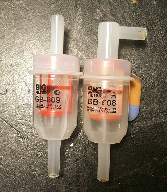

В запасах откопал два дизельных топливных фильтра с сеточкой и диаметром патрубков, соответствующим дыхательной трубке:
Filters_compair.thumb.jpg.d7c46ff6fcf1e76d9a6ce5a33414af84.jpgFilters_construction.jpg.e13826e36860867be4edbc297d4d144f.jpg
Отличие только в том, что выходной патрубок фильтра GB-608 расположен под углом 90 градусов к входному. Прикинув по месту понял, что именно он мне и нужен. Выходной (который таковым станет в случае неблагоприятного развития событий) патрубок фильтра будет брать воздух из огражденной сеткой камеры, а оседающие на сетке капли масла предположительно должны стекать и/или высасываться обратно в головку (через входной патрубок).

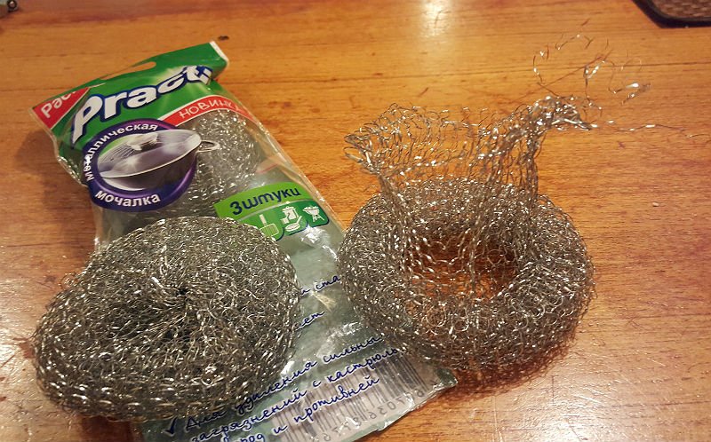

Для повышения абсорбционной способности фильтра (потенции к улавливанию капель масла) взял хозяйственную мочалку из нержавеющей стружки. Развернул, нашел конец, расплел и полученной нитью заполнил нижнюю часть фильтра (через отверстие патрубка, сколько удалось набить), заправив конец нити внутрь:

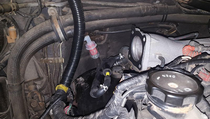

Смонтировал его так (заслонка и вся связанная требуха отсутствует, а жгут двигателя сдвинут в сторону ГТЦ):
В реальности он встал строго вертикально, никому не мешает, а его свободный патрубок соединен со штатным соском на гофре (между расходомером и заслонкой).
Будет ли такая конструкция в действительности работать или нет, я не знаю и проверить не могу - масло пока не поступает и фильтр чист. Поживем-увидим.
