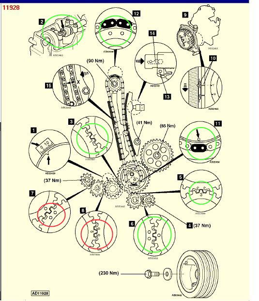

ЧЕХОНТЕ Опубликовано 15 ноября, 2013 Жалоба Опубликовано 15 ноября, 2013 Мужики выручайте сегодня весть день выставлял метки,руки отсохли крутить коленвал,но как закон подлости выходят все метки кроме маслянного насоса,что я не так делаю?Это точки 7 и 8 на схеме.
Ромы4 Опубликовано 15 ноября, 2013 Жалоба Опубликовано 15 ноября, 2013 тоже через это проходил, только балансирные не совпадали. Плюнул, открутил шестерни и выставил по меткам, все нормально работает. А так тоже пол дня крутил пока руки не отпали
blend Опубликовано 26 декабря, 2014 Жалоба Опубликовано 26 декабря, 2014 (изменено) Приветствую господа хорошие)) Делика 4м40, ехала - затроила - доехали до гаража - разобрали... Двиг колотило как припадошного, но работал и вёз... Разобрали - итог - сломанный гидронатяжитель, сломало защёлку.. Цепь померяли - вытянуло на одно звено. Решили менять всё кучей.. Голову не снимали. Поменяли, метки ставили по этой картинке - не совпали метки левого балансира, ну сняли "ленивую" шестерню, поставили по меткам.. Собрали всё в кучу.. Кто придумал болтик за подушкой двигателя - отрубить руки и эвтаназию... Ладно, собрали всё в кучу, заводим, завелась сразу и хорошо, вот работает плохо.. Двиг колбасит не по децки.. Как бензинки троят , вот так и тут... Что может быть? Клапан-поршень на одном встретились? Пробовали перекинуть цепь на один зуб по часовой стрелке - итог - двиг не проворачивается, что-то в нутри в что-то упирается.. Пробовали перекинуть цепь на один зуб ПРОТИВ часовой стрелки, тоже самое... двиг не проворачивается.. Упирается что то в нутри.. Подозрение что клапан-поршень встречаются.. Но как? один зуб это оооочень мало.... как ог\ни могут встретится?? Или всё таки позагибало? Изменено 26 декабря, 2014 пользователем blend
Мишанька Опубликовано 26 декабря, 2014 Жалоба Опубликовано 26 декабря, 2014 Прежде чем перекидывать цепь, тнвд по метке поставили? При растяжении цепи, обычно тнвд уводят в раннее зажигание.
blend Опубликовано 26 декабря, 2014 Жалоба Опубликовано 26 декабря, 2014 Прежде чем перекидывать цепь, тнвд по метке поставили?не.. тыкс, а после замены и установки лобовины, сможем выставить насос? и если прально понял на насосе Т - с турбиной N - без турбины Так?
blend Опубликовано 27 декабря, 2014 Жалоба Опубликовано 27 декабря, 2014 ээх.. померяли компресию. первый в нулях... сняли голову, поршню хана, башке трындец.. клапан один, который поменьше, поломало, осколками размесило всё, благо цилиндр не тронуло... Только понять не можем, в первом удар был аж поломало, а в третьем почему не встретились??? открыты клапана 1-3..
