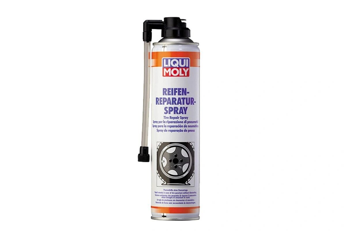

Правильно подсказал Вам  Lekar : по два баллончике шинного герметика от проколов в каждое колесо - и ни одного пузырька воздуха не просочится наружу. Носиться быстрее 120 км/час в столичном регионе - уже сильно накладно. А до этой скорости дисбаланс (от герметика) на Булке, можно сказать, и не заметен. Тяжёлая она.;)
Я ,сразу, в комплект шоссейной резины закачал герметик. Смело можно ездить по гвоздям... Дырки до 6 мм затягиваются. По опыту.

насколько мне известно ,такая жижа заклеивает только беговую дорожку .
по крайней мере ,когда я на кольском вентиль согнул ,подобный балончик мне не помог.

tixon За автомобильное колесо не скажу. Но два года назад новое колесо для большой садовой тачки (200 кг) травило по соску. Китай-мама, их...:20:Само-собой, русская лень не позволила разбортовать колёсико и выяснить в чём дело. Каюсь, пошёл по пути наименьшего сопротивления.:24:
Положил сдутое колесо набок, закачал эту химию, ввернул ниппель и , немного, накачал. Так выдерживал около часа. Мало-по-малу поворачивая колесо вправо-влево в районе соска и подкачивая шину (боялся, что герметик попадёт в ниппель). Там на баллончике есть описание всех этих "манипуляций":32:. Потом накачал до 2 очков. Чудо свершилось - колесо живо до сих пор. И  -  не травит.:30:
ЗЫ Согласен на формулировку: "Ну, повезло. Чё..":hooligan: Так  у Петра - аналогичная ситуёвина: раскрутить болты составной ковки "страшненькой" (С) - удача треба немеряная...beer
