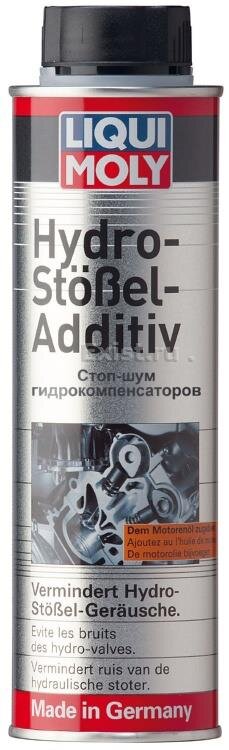

   rominkam87@gmail.com  Осмелюсь посоветовать  способ проверки (хоть и "бюджетным" его назвать - язык не поворачивается:16:)
Прикупите "стопшум-гидриков" 3919 ( https://exist.ru/Price/?pid=F9205011). Влейте пол флакона, прокатитесь не менее 500км. Мощная химия.  Шум пропадёт - гидрики "мозгх" парят.;)  "Утренний  трактор":-) останется -  предстоит метнуться до ближайшей автопомойки-разборки и прикупить натяжитель-контракт... Как-то так.

Мне Wynns Hydraulic Valve Lifter Concentrate  W76844 помог с гидриками , стоит дешевле чем выше на фото .
