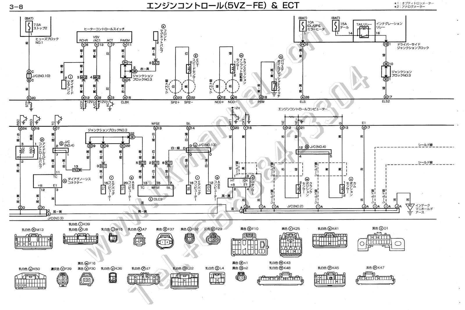

Это самое лучшее что я смог найти и +( можно добавить диагностический разём DLC3  с elm327 точно работает программа ELMScan Toyota)
сколько секунд или какие обороты мотора
Если секунд то не задавался этим вопросом а если оборота то 100 где то 2300-2500
Просто стало комфортней ездить не вываливаешься из потока ну и обогнать на дороге можно просто тапка в пол и чумовой разгон

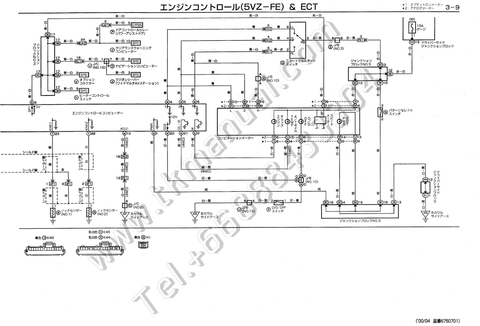

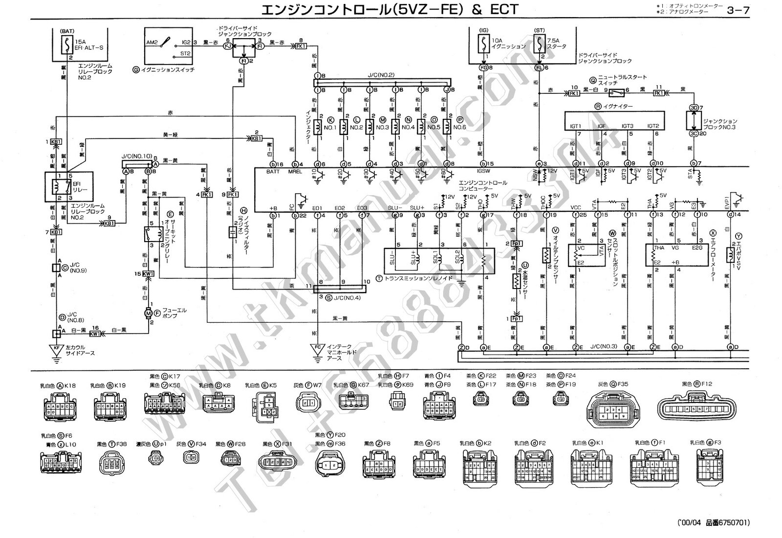

О, спидометров и схем японческих накидали, спасибо! мотор уже запускал.
Изменено пользователем коми-житель
А в теории скорость можно взять с датчика врашения выходного вала если добавить коробчонку чтоб преобразовывала сигнал для приборки
Как будешь кататся отпишишись как раздатка количество лошадей переживет больно цепь слабовата
