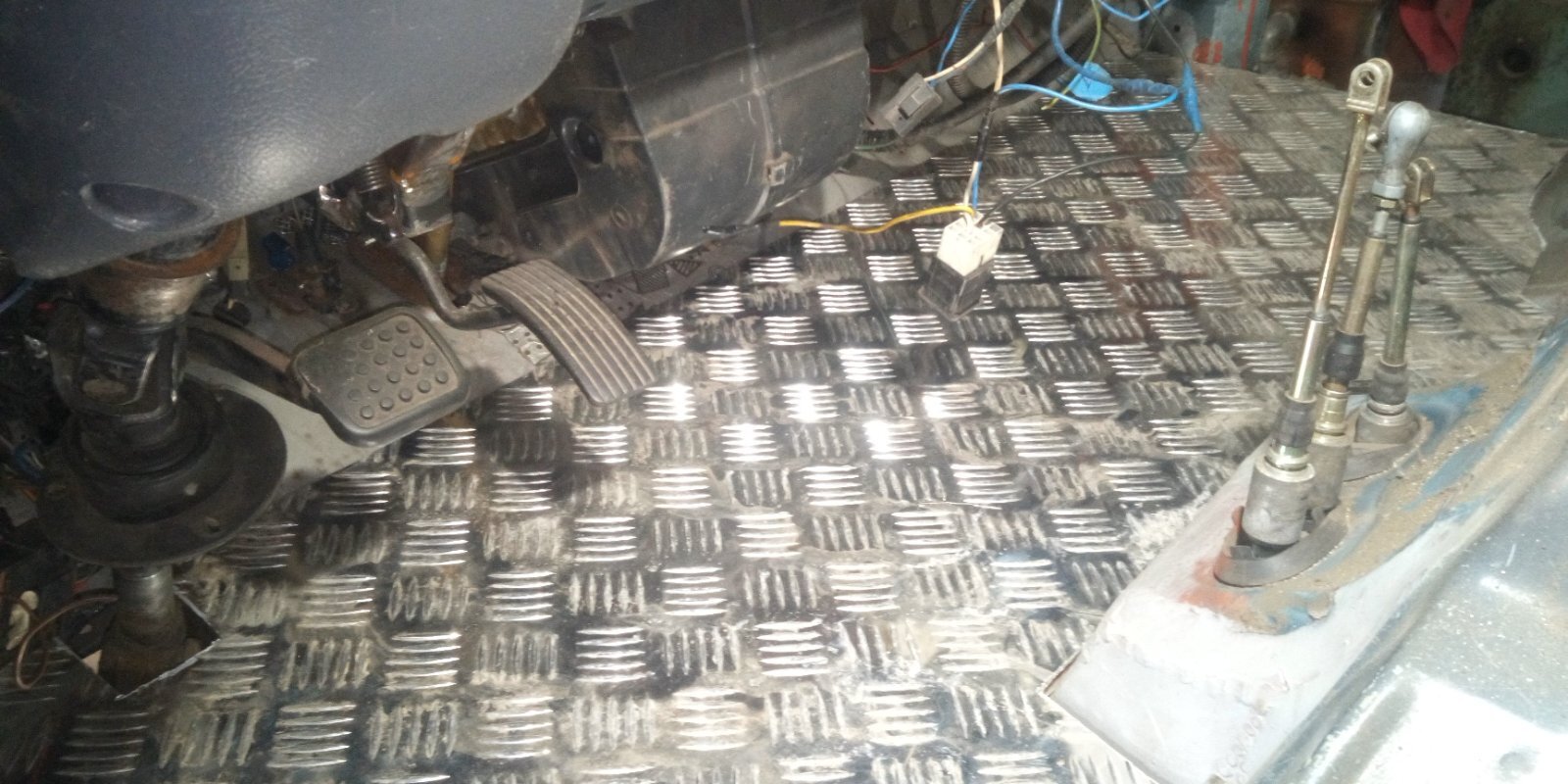

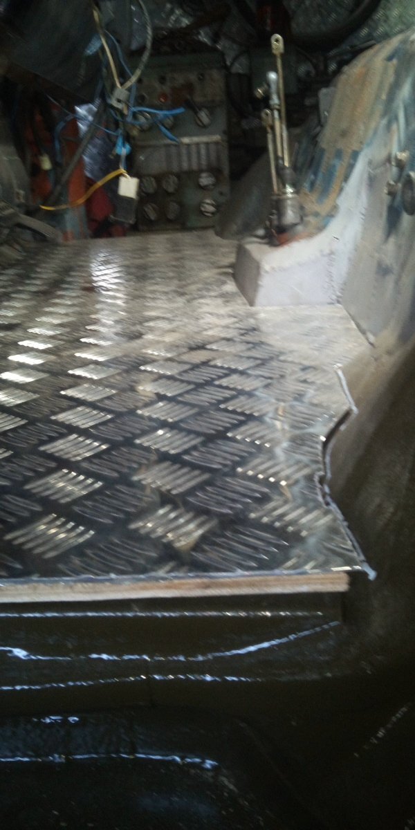

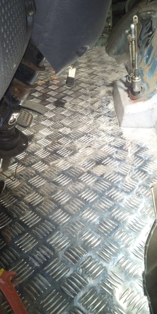

Igor197703 Опубликовано 4 сентября, 2021 Автор Жалоба Опубликовано 4 сентября, 2021 (изменено) Вот так сделано пол впереди Другой ракурс Ещё не доделано,в процессе. Изменено 4 сентября, 2021 пользователем Igor197703

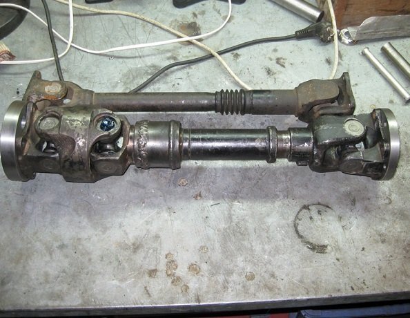

Igor197703 Опубликовано 4 сентября, 2021 Автор Жалоба Опубликовано 4 сентября, 2021 В 20.08.2021 в 16:04, михалыч алт сказал: Вместо крестовины (на раздатке) лучше поставь гранату или кардан от Сурфа ( с двумя крестовинами). Михалыч,а с какого сурфа,год какой?Мож решу внедрить. Спасибо.
михалыч алт Опубликовано 5 сентября, 2021 Жалоба Опубликовано 5 сентября, 2021 8 часов назад, Igor197703 сказал: Михалыч,а с какого сурфа,год какой?Мож решу внедрить. Спасибо. У меня стоит с 130 Сурфа 1995г. У сына на Сурфе 2001г тоже такой стоял.

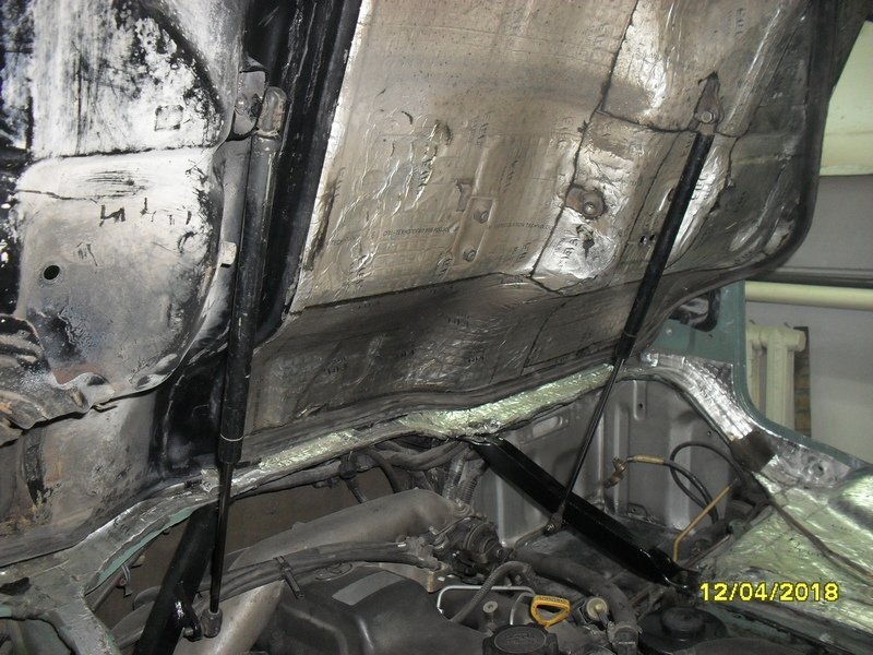

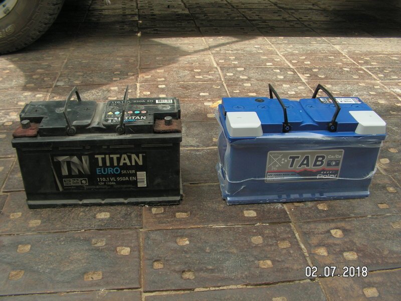

михалыч алт Опубликовано 7 сентября, 2021 Жалоба Опубликовано 7 сентября, 2021 Я на аккумуляторном отсеке удалил перегородку. Стало намного удобней ставить АКБ. Он у меня стоит на 100а. Раньше стоял 110а. Входит без проблем.
Igor197703 Опубликовано 7 сентября, 2021 Автор Жалоба Опубликовано 7 сентября, 2021 А идея неплохая,зачет. А вторая половина капота от чего,родная ведь только до половины сиденья доходит? И ручник как сделан? Я для ручника,от мерса 123 с педальным приводом прикупил,думаю,как вживить. А капот ваш я повторил бы.
михалыч алт Опубликовано 7 сентября, 2021 Жалоба Опубликовано 7 сентября, 2021 39 минут назад, Igor197703 сказал: А идея неплохая,зачет. А вторая половина капота от чего,родная ведь только до половины сиденья доходит? И ручник как сделан? Я для ручника,от мерса 123 с педальным приводом прикупил,думаю,как вживить. А капот ваш я повторил бы. Капот сделан из двух капотов. От европейской L-300 и от Японской праворульки. И стоят газовые упоры от Ваз-2111 или как её там (от задней двери). Ручник ножной от Тойоты.
михалыч алт Опубликовано 7 сентября, 2021 Жалоба Опубликовано 7 сентября, 2021 6 минут назад, михалыч алт сказал: Капот сделан из двух капотов. От европейской L-300 и от Японской праворульки. И стоят газовые упоры от Ваз-2111 или как её там (от задней двери). Ручник ножной от Тойоты. https://www.drive2.ru/l/499668387392127720/
