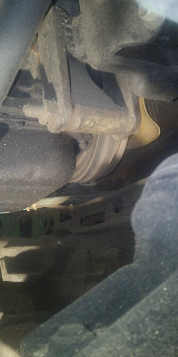

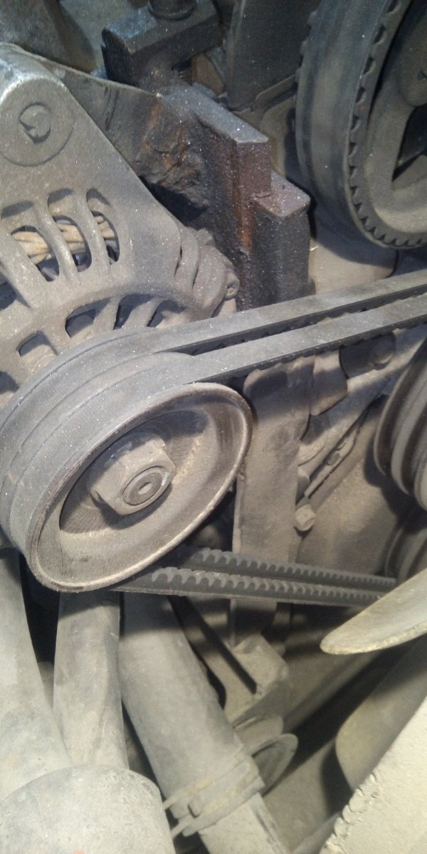

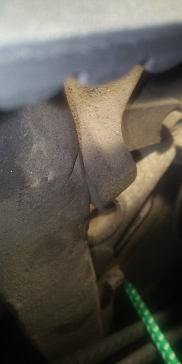

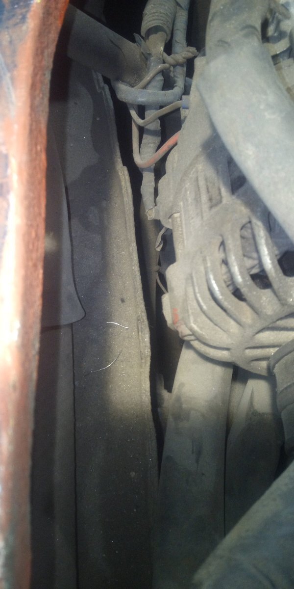

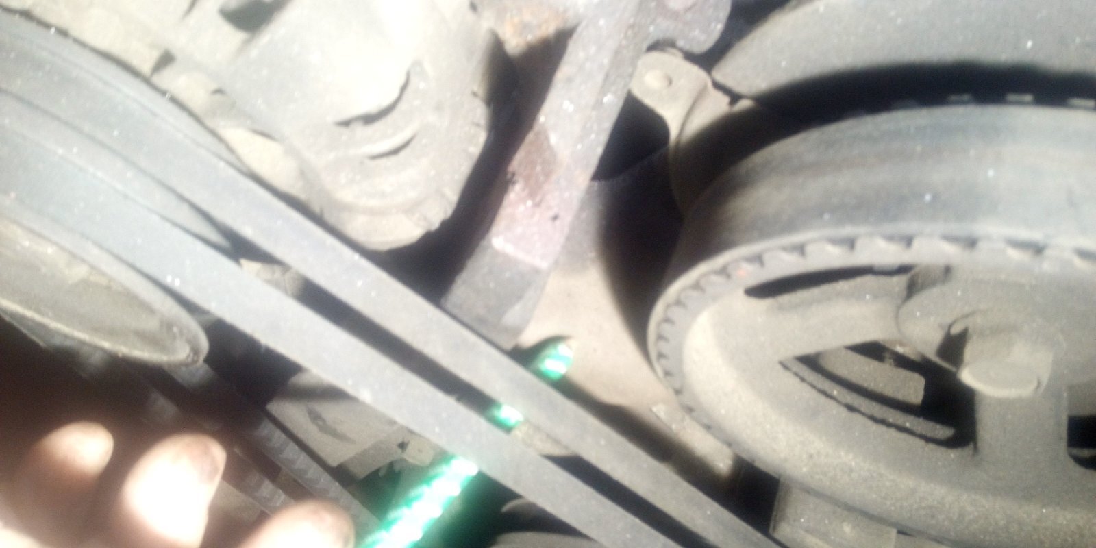

Igor197703 Опубликовано 6 сентября, 2021 Жалоба Опубликовано 6 сентября, 2021 Расскажу,как поменял местами гену и насос. Снимаем гену и насос вместе с кронштейнами.Кронштейн насоса гидроусилителя из двух частей. Ту массивную часть,что прикручена к мотору оставоляем Получаем крепёжные отверстия для будущего общего кронштейна,на этой железке их 3,я использовал 2,для крепления кронштейна вверху. Внизу закрепил в проушинуы,где крепился генератор Использовал ещё одно отверстие на лобовине,завязался на него также.

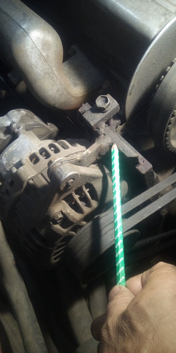

Igor197703 Опубликовано 6 сентября, 2021 Жалоба Опубликовано 6 сентября, 2021 (изменено) Итак к мотору прикрутили основание кронштейна. Теперь городим на нем кто что может. Сделал так Гена натягивается путем перемещения вверх на направляющих. Карандашом указана подвижная часть,(у меня пазы ласточкин хвост,можно сделать на прямых).к ней привариваются кронштейны для гены,на них он неподвижен..Варяться так,чтобы ремни встали четко,без перекоса. Натягиваю закручиванием болта,(на фото сверху).Если натягивать гену традиционным способом-возникает проблема,места нет Насос гидроусилителя вместе с родным кронштейном привариваем внизу,чтоб шкивы работали в одной плоскости. Всё. Если что недопоняли,спрашивайте Изменено 6 сентября, 2021 пользователем Igor197703

Виктор 89 Опубликовано 6 сентября, 2021 Автор Жалоба Опубликовано 6 сентября, 2021 2 часа назад, Igor197703 сказал: Итак к мотору прикрутили основание кронштейна. Теперь городим на нем кто что может. Сделал так Гена натягивается путем перемещения вверх на направляющих. Карандашом указана подвижная часть,(у меня пазы ласточкин хвост,можно сделать на прямых).к ней привариваются кронштейны для гены,на них он неподвижен..Варяться так,чтобы ремни встали четко,без перекоса. Натягиваю закручиванием болта,(на фото сверху).Если натягивать гену традиционным способом-возникает проблема,места нет Насос гидроусилителя вместе с родным кронштейном привариваем внизу,чтоб шкивы работали в одной плоскости. Всё. Если что недопоняли,спрашивайте Не хочу мудрить )))) лучше уже куплю генератор помощнее только найти осталось такой же )))
Igor197703 Опубликовано 6 сентября, 2021 Жалоба Опубликовано 6 сентября, 2021 18 минут назад, Виктор 89 сказал: Не хочу мудрить )))) лучше уже куплю генератор помощнее только найти осталось такой же ))) Так и так гена родной остался,цель его переселения повыше-спасти от воды и грязи,внизу от тягот дорожных быстрей жизнь его кончаеться.

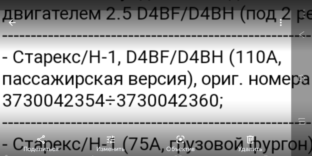

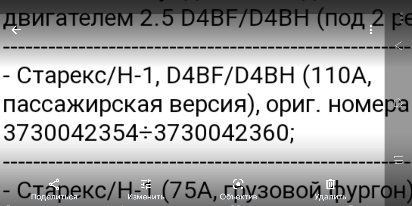

Igor197703 Опубликовано 12 сентября, 2021 Жалоба Опубликовано 12 сентября, 2021 D4BH-полный аналог 56,ставил себе на 1го Паджеро такой двигатель,пуля в пулю. Гена на 110А.Думаю каталожный номер который на 60 кончаеться,они на 2х ручейковый шкив.Для верности лучше уточню.
