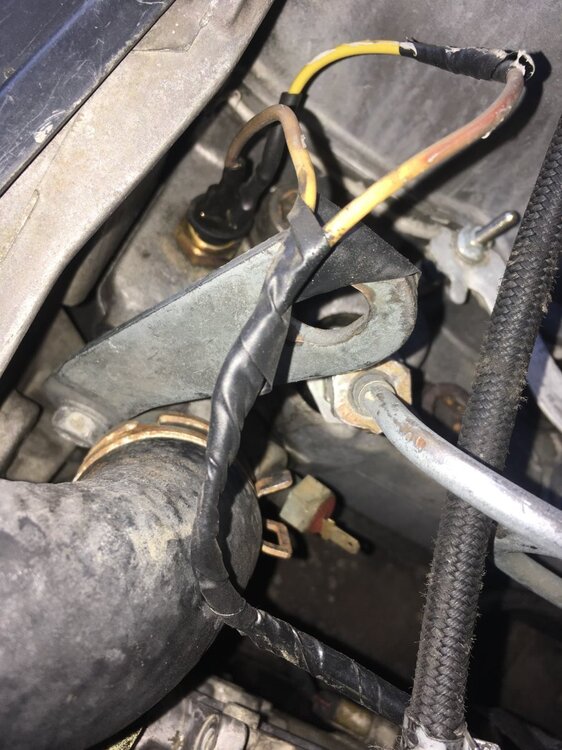

Датчик температуры очень важная весьма важный элемент как я считаю, так как именно он покажет перегрев, но почему то он работает очень слабо, печка дует тёплым и всё ок. Во вложении фото в нём я не пойму что-за датчик, похож на температурный.
Это и есть датчик температуры.
Один контакт на указатель, другой в блок управления свечами накала
7 минут назад, Aeroradist сказал:
а соседний возле патрубка?

Соседний датчик  термовыключатель  что то включает при 90градусах  кондейный вентилятор наверное-нафиг не нужен.
А вот стрелка работает  как надо!!! обычно на делике. Машина кипит  когда стрелка ровно по середине
Ага, специально в самом неудобном месте его поставили, на ТНВД то не ставилось.

Исправный двигатель кипеть не должен :) И воздух выгнать надо. У меня с этими датчиками тоже беда - на прогретой машине чуть приподнимается стрелка и всё. Датчик заменил, но сильно лучше не стало. До панели пока руки не доходят.
Кстати, на фотографии уже нет родного разъёма. Я когда снимал (монтировкой) свой покалечил. Оказывается под резинкой есть фиксатор, который нажать надо.
