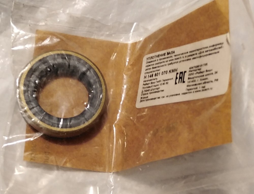

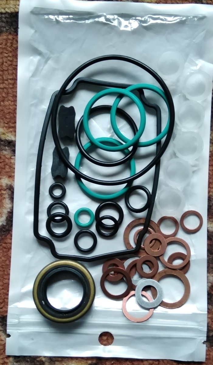

Но где-то на просторах форума кто-то описывал похожую проблему... Я заказал ремкомплект ТНВД зексель с сальником и поменял сальник и два уплотнительных кольца на автомате прогрева и под крышкой...
Но сам сальник просто высох и ломался...через него и был подсос воздуха...
@Andrey1803 Если ТНВД родной и в него никто ни когда не лазил, то замени все резинки и сальник, скорее всего там уже все резинки  пластмассовые стали. Я себе такой ремкомплект поставил.
Изменено пользователем Сергей К
На доме я видел два ремкомплекта: дорогой- без сальника,но много резинок и прокладок и второй с основными прокладками и сальником внутри...
@Andrey1803 Я с удовольствием дал бы ссылку, но я покупал год назад в магазине это в Южно-Сахалинске. У настоящего ремкомплекта Zexel  идёт схема по установке колечек и прокладок и сальник идёт отдельно. Я ещё на пробу купил ремкомплект на Али, на вид вроде неплохое качество а как в деле надо проверять. Во Владивостоке на Фарпосте есть эти ремкомплекты Zexel оригинал стоят от 2000 и выше.
