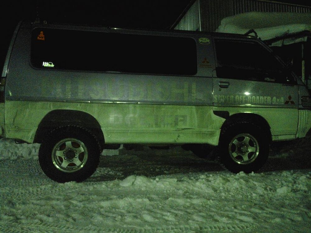

Всем привет!Сегодня поставил волговские рессоры,по опыту @Князь Ярослав 4х4,только подрезать подкоренные листы не стал.Единственное что,это подрезал на подкоренных уголки на концах листов(концы там как бы расплющены и получаются шире самого листа),чтобы на коренной легли нормально,ничего и нигде не выпирает по длинне.Сам коренной подпирается полностью с проушинами.Самый нижний лист оставил родной с родным центровочным болтом,потом три волговских и сверху родной коренной.Сами листы намазал солидолом в местах где антискрипы и центровочный болт,когда стянул рессору сверху болт тоже солидолом и сверху резинку ну и собрал.С левой стороной пришлось повозиться подольше,там пришлось откручивать тормозной шланг,вытаскивать его из фиксирующего гнезда и опустить вниз(так его и оставил в итоге)потому как длины его не хватало чтобы опустить мост до такой степени чтобы пачка без проблем встала под родной коренной лист.в итоге поездив после этого немного,рессоры встали по месту померил,зад поднялся на 6 см.Да еще,родные амморты выкинул,они уже без толку,завтра буду колхозить от Газели,померил вроде должны встать идеально и ход у них хороший,а сегодня уже сил не хватило.)))Вот фото как это выглядит,ну и соответственно немного подверну торсы.))

Я оставил родные аморты, тока изготовил переходники(пеньки такие ) по 7 см высотой. Именно на стока поднялась машинка. А тормозной я просто открутил в том месте, где крепится к кузову и переходит в трубку. И через доп.пластинку закрепил ниже от кузова. h-2865.jpg

Да,даже родные рессоры не могут похвастать таким комфортом.)))Не зря же Волга всегда отличалась мягкостью хода,наверно за счет профиля листов.Ну и антискрипы тоже в этом деле ооочень помогают.)))
