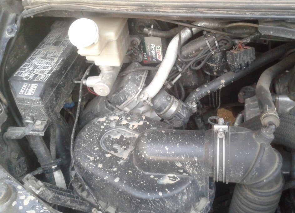

Нормальное место на булке - это на леворукой под левой фарой, на праворукой - соответственно под правой фарой, больше мест особо и нет, очень плотно можно впихнуть у вакуумника, но проще под фару.
основная инструкция там - черный минус, красный - плюс, таймер подключи, бензин подсоедини. насос подключи. На все свои разъемы, перепутать очень сложно. после этого вебаста готова к работе. Самое сложное - прокладка и подключение шлангов. Нужно 2 тройника
на праворукой есть место под вакумником тормозным на правом подкрылке даже с ABS ставил неоднократно одноклубникам уж со счета сбился сколько раз ... тройники не нужны только соеденительные патрубки...по топливу - ставится тройничек перед !!! топл. фильтром далее ставь фильтр топл. для вебасты подойдет и одноразовый CHAMPION . топл. насос можно закрепить на переднем щите на штатный болт крепления тросов на переднем щите обязательно под углом как описано в мануале ! по патрубкам антифризным разрезаешь патрубок идущий на переднюю печку на моторном щите уходящий в салон левый или правый непомню не сезон печки ставить выяснить можно при прогреве который быстрее нагревается тот и входящий.вроде как левый ослабляется хомут, после изгиба разрезается и поворачивается на 180 градусов в сторону вебасты это вход печки - выход вебасты . ...патрубок идущий справа снизу от тройника наращиваешь и пускаешь на вход вебасты там где вод. помпа а с выхода вебасты соответственно в переднюю печку ..выхлоп прокладываешь вниз параллельно выпускному коллектору по лонжерону только понадобится тепловая броня для защиты торм. трубок и проводки от нагревающегося выхлопа...входящий патрубок воздушный можно закрепить под капотом повыше где нравится или за блоком предохранителей. . питание плюс и минус берется с батареи обязательно через предохранитель ! управление салонной печкой можно реализовать зная какой вариант у тебя установлен но проще всего подключив соответствующий провод вебасты на контакты реле переднего отопителя немножко по варварски но действенно ....и работает.
Что касается расположения, то у меня она висит на левом лонжероне около двигателя, между опорой двигателя и радиатором.
Этот вариант только для тех, у кого нет компрессора кондиционера.
Выхлоп печки направлен на поддон, пусть заодно и масло греет))
