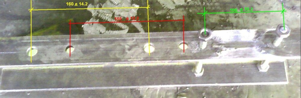

Всем привет! По порядку )) 1)проставка под балку двигателя имеет сквоную сверловку д 10.5 под болт м10\1.25\130мм их 4шт улучшеные. 2) проставка балки моста резьба м12\1.5 болты м12\1.5.130мм 4шт и болт м12\1.5\50мм 4шт. 3) проставка под балку рулевой рейки сквозная сверловка д14.5 болт м14\1.5 130мм. На фото нет проставок между балкой и двигателем сделаю чертежи выложу. Кому что не понятно пишите

Выслал четежи
