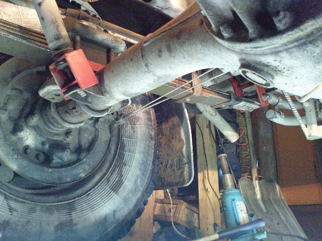

Вчера придумал (и осуществил) оригинальный и совершенно простой способ изготовления удленненых серег на машину.
Занимался переборкой задней подвески и "легким лифтом" (проставка 40 мм под задний мост с удлинением серег). В связи с этим приобрел пару новых серег от грейса - 180 руб штука (на старых резьбы уже никуда). Пока крутил серьги пришла идея - спилить головку нижнего болтв, сделав его "мамой" и вставить в него другую серьгу.
Сделал, проверил - все ОКЕЙ. Проварил, затем надел ответки серег, тоже проварил - и о чудо, удлинненые серьги готовы, потом качество оригинала.
Вся работа от озарения, до осуществления с установкой заняла 2 часа.
Сегодня куплю еще пару и на другую сторону поставлю.
В общем случае зад "взлеиел" на 80 мм (проставки 40 мм + 40мм от серег, т.к стока получается по геометрии).
Жалко небыло фотоаппарата под рукой, а после завтру улечу на неделю в СПб., если нужно - то фото выложу после 12.06.

Кстати, я наростил родные амморты (примерно как у тебя), задние, на 80 мм., сеглдня куплю ранчо или айрон мен (подберу), и поставлю их как вторые. А то с 31 резиной кажется будет тяжеровато.

Кстати, вот и аморт, мной удлинненый.
По вторым амортам, подобрал от Терраны (по длине), газомасляные. Были Ранчо (3,5 т.р. штука) и Робинсон австралия, длинноходные (3,4 т.р.шт). Наверное возьму вторые. У них с обоих сторон "уши", по длине на меня в самый раз. Поставлю как вторые, зеркально родным, крепления под уши приварю к "интегрированой раме".

Серьги я увеличивал на 12 см. Взлетела на 6 см, хотя должна по идее была на 5 см....
В продолжение темы.
При увеличенных серьгах на 120 мм рессоры стали почти горизонтально земле (фото 1), т.е., теоретически, нагрузи я авто по полной, то рессоры выгнутся в обратную сторону. Поэтому пошел другим путем, серьги увеличил на 60 мм, зад поднялся на 30 мм (фото 2) и рессоры приняли свой нормальный вид. Оставшиеся 20 мм набрал путем проставки 20 мм между рессорами и балкой. Вроде длины стремянок хватило, но на всякий случай их тоже заменю. Получилось чуть дороже, но так мне больше понравилось, что по виду, что по движению зада. Ценник выложу заинтересованным в объявлениях чуть позже.
