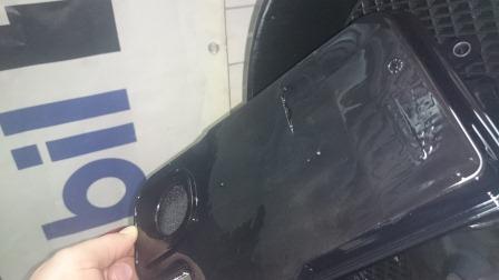

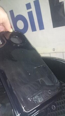

на днях решил поменять масло в АКПП и фильтр. Фильтр купил оригинальный по каталогу, но от не подошел!!!!!!! вернее подошел после небольшого пилинга. на отверстии забора масла была "отливка" пластиковая которая не давала садится поддону, пришлось ее спилить. Сам поддон был чуть-чуть мятым, совсем чуть-чуть, но и этого хватило, корпус фильтра был треснут, хорошо треснутpost-12974-0-56420700-1413255964_thumb.jpg. Машина бензиновая, поэтому мешали трубы выхлопа, открутить не смог, пришлось пилить, потом варить.post-12974-0-51687300-1413255974_thumb.jpg
