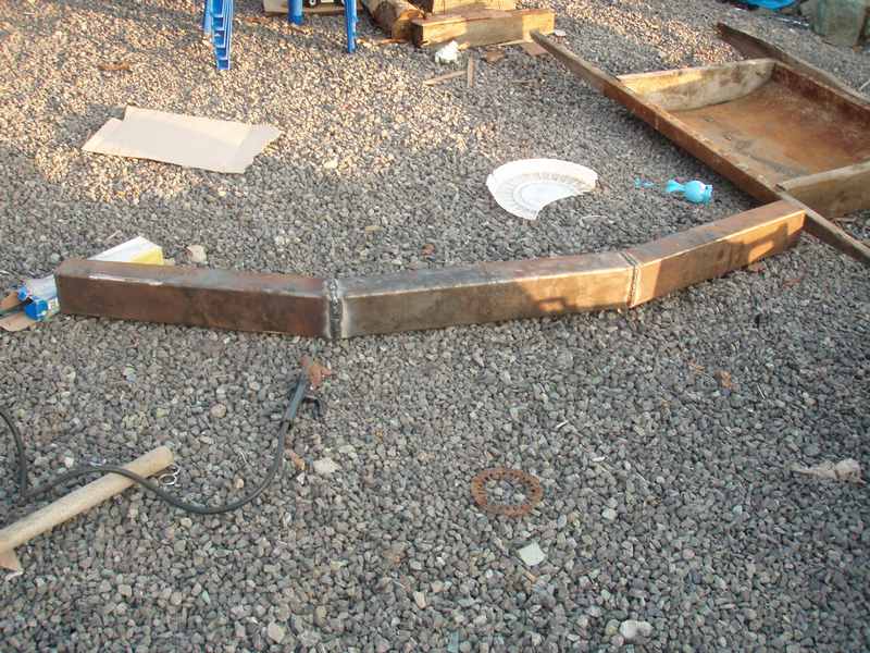

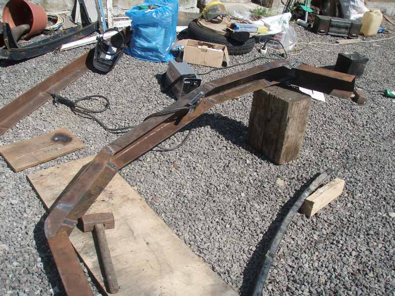

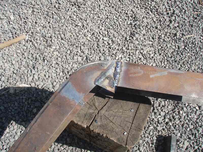

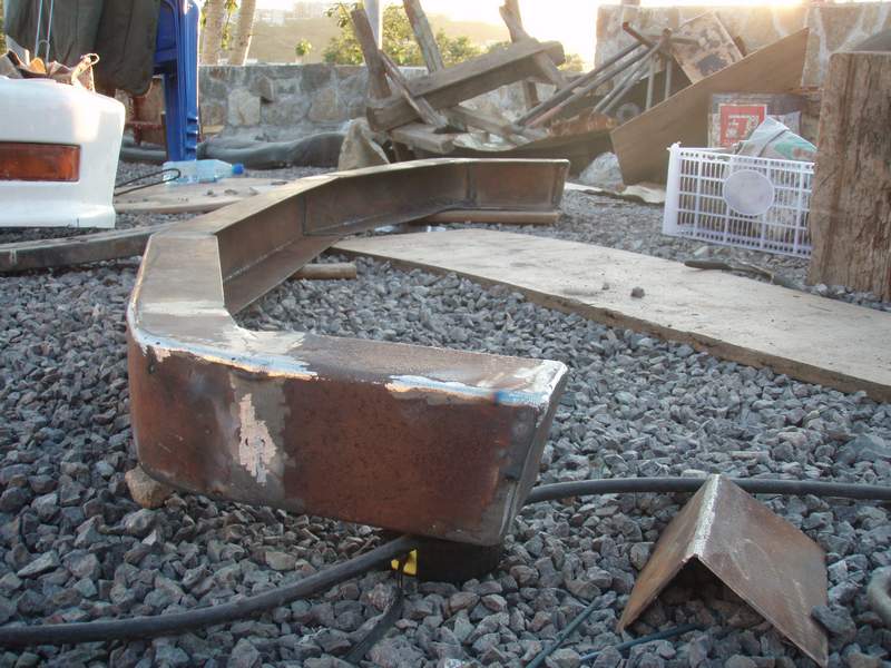

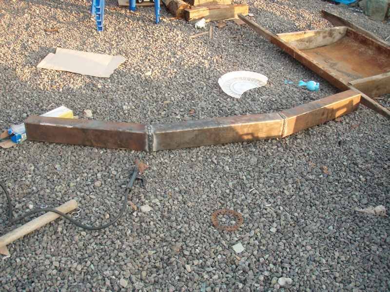

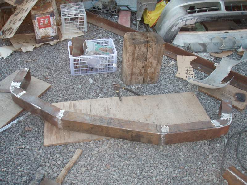

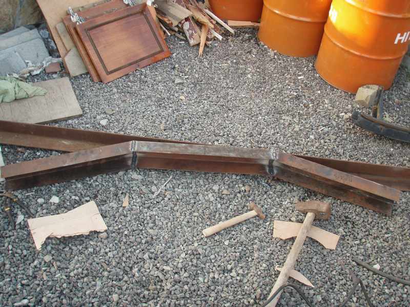

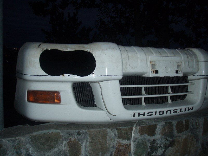

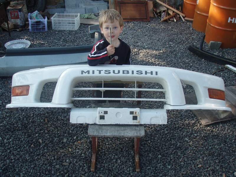

'SSS' Опубликовано 31 августа, 2013 Жалоба Опубликовано 31 августа, 2013 Не совсем силовой, но... Вот и я наконец доделал свой бампер!!! Сразу оговорюсь, идея не моя, а честно подсмотренная Был у меня обычный бампер с четырьмя противотуманками. В первую же зиму бампер был сломан, починен и благополучно сломан весной. Было решено взяться за болгарку. Наметив ровную линию лазерным уровнем отрезал нижнюю часть. Середину решил оставить побольше чтобы всунуть её в будущей бампер. Добрые люди достали металл 3мм. и выгнули из него заготовки по форме швеллера 80-80мм. Далее на свежем воздухе начались балгаринг, кувалдинг и сварочные работы. (Естественно был выставлен обеспечивающий, развернуты средства пожаротушения и т. д.) Все углы делались на глаз, прикладывая родной бампер к изделию.

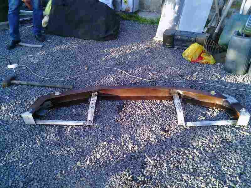

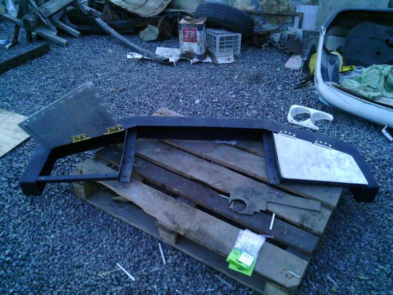

'SSS' Опубликовано 31 августа, 2013 Жалоба Опубликовано 31 августа, 2013 Продолжение. Крепления решено было изготовить из уголка 5-40-40мм. А для распорок пригодилась металлическая рама от школьной парты Уголок был выгнут по изгибу лонжерона. Такт же были просверлены по два отверстия в лонжероне для крепления изделия. Все зачищено, обработано преобразователем ржавчины и задуто антигравием. 1

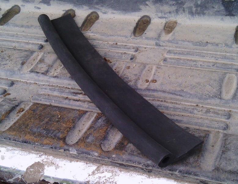

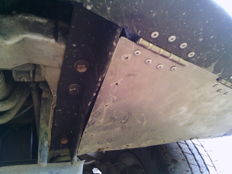

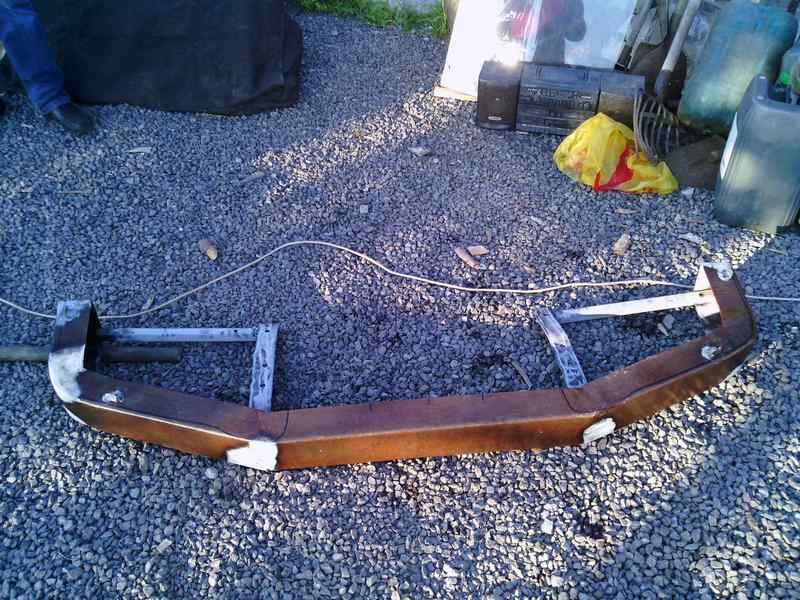

'SSS' Опубликовано 31 августа, 2013 Жалоба Опубликовано 31 августа, 2013 Далее От себя добавил: - 4 маленьких уголка вверху изделия (хотел крепить к ним пластиковый бампер заклепками, но потом передумал) - 2 куска защиты из нержавейки 2мм. от грязи (спереди на дверных петлях, сзади на двух болтах. Чтобы лампочку в поворотниках менять удобно было.) - уплотнительная рузинка (крепится на клепках к железяке по форме бампера) Крепится изделие 2-мя болтами в родные закладные + 4 болта в просверленные отверстия (гайки наварил по 2 на мет.пластину и вложил внутрь лонжерона)

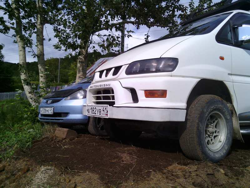

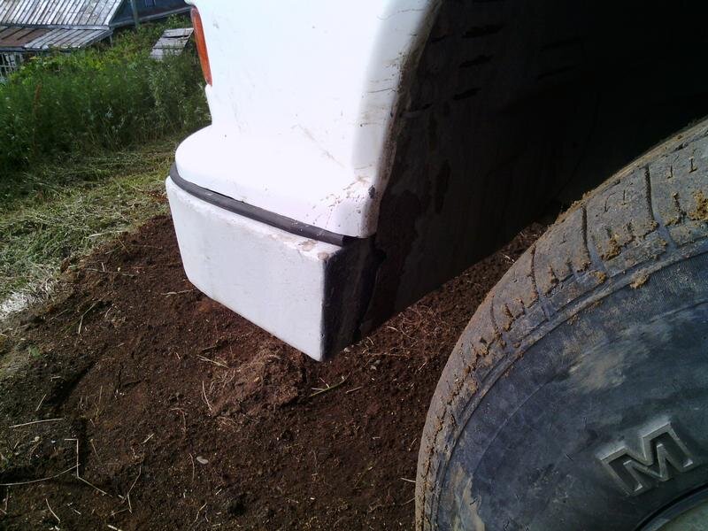

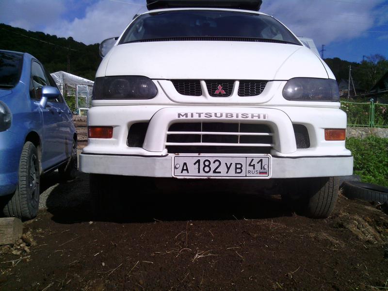

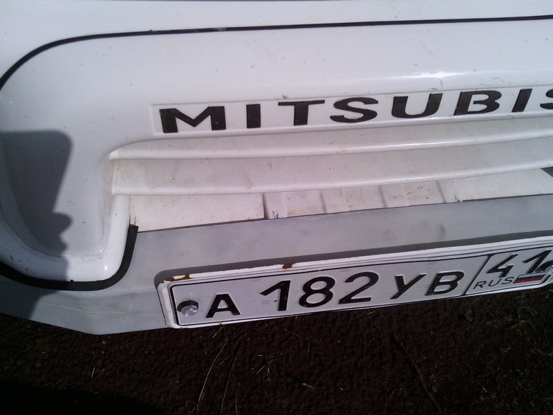

'SSS' Опубликовано 31 августа, 2013 Жалоба Опубликовано 31 августа, 2013 Вот что получилось Итог: отвоевал у бампера 8см. и вместо пластика стала железяка. 4
серыйеж Опубликовано 31 августа, 2013 Жалоба Опубликовано 31 августа, 2013 + Теперь можно смело спрессованные сугробы бодать не переживая за бампер
